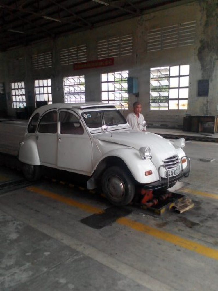

Yên tâm đi bác giải quyết từng khâu thì cũng qua thôi, hay mấy ảnh thấy xe bác số SG ?
Xe Pháp còn qua nói gì xe Ý
Vẫn chưa xong:
1/ thắng ăn chúi đầu vẫn rớt
2/ đèn rớt lệch trái, cao: này em đã tự mò chỉnh được rồi, lệch trái phải chỉnh lục giác, cao thấp chỉnh bằng tay (không biết mò không ra).
3/ khói: lần đầu không bị, mấy lần sau bị, đã thay bugi, xúc ống bô te le vẫn bị
4/ chờ bác Thạch gửi quân và các phụ tùng cảm biến tối tân xuống.
5/ em đã lần mò ra được bác thợ 'sửa chuẩn' được nhiều anh em 'tin cậy'.
6/ chờ đợi và sắp xỉu.
Báo cáo hết.![]()
Hì hì. Khổ thế hả bác.
Mà họ không thông báo các thông số, sai số bị rớt là bao nhiêu hả bác, tưởng họ phải có in ra kết quả đo đạc rồi đưa cho mình chứ nhỉ. Ở chổ tui, mỗi lần kiểm định không đạt phần nào, họ đều in ra giấy, ghi rõ thông số lỗi, số liệu cụ thể là bao nhiêu, rồi đề nghị đưa đi sửa chữa để kiểm tra lại.
- Về phần phanh thắng, bác chú ý, không phải chỉ cứ đạp phanh ăn chúi đầu (phanh trước) hoặc trệt đuôi (phanh sau) là OK đâu, họ còn đo lực phanh tác động lên từng bên phải, bên trái trên cùng trục trước, trục sau, nếu lệch nhau nhiều >20% là không được. Vì nếu như thế này, chạy chậm thì không sao, nhưng chạy nhanh nhanh chút (>60km/h) gặp đường trơn mà đạp thắng gấp là quay đuôi xe (hoặc đầu xe) ngay, khả năng lật xe là cao, rất nguy hiểm. Cái này các gara chẳng khi nào để ý đâu bác (mà cũng chẳng có gì để đo đạc được mà biết).
- Về phần khói : đen hay trắng vậy bác ? Nếu bugi có màu đen nhưng vẫn khô ráo => khả năng cảm biến O2 kém => không đạt chỉ tiêu khí thải => phải thay thế thôi, không làm gì khác được cả.
- Đèn thì chỉnh lại là OK rồi.
Thôi thì chúc bác cố gắng xíu xiu nữa là thành công. Lần đầu khó khăn, rút ra kinh nghiệm là các lần sau OK thôi.
