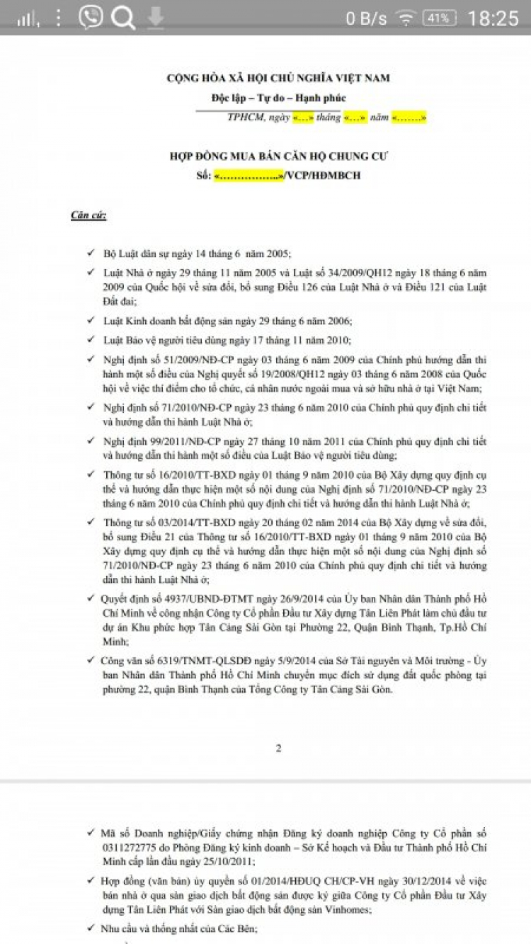

Vụ này thì em lại bênh cdt nè.
Bác muốn phần căn cứ có mấy dòng?
Chung quy lại mọi giao dịch đều dựa trên luật Dân sự, mua bán nhà thì thêm luật Kinh Doanh bds, cộng 1-2 nghị định còn hiệu lực có liên quan là đủ.
Đã là luật hay nghị định thì phải tuân theo dù có ghi trong phần căn cứ hay k. :)
Bác đúng, nhưng vì em là đứa ất ơ chả bít gì về luật, nên mong muốn CĐT có cái gì thì show cái đó vào hợp đồng, chớ dấu dấu giếm giếm thì em ko thik ah, mà chưa có HĐMB chính thức nên cái mẫu HĐ draft này có khi cũng chỉ là chiêu đánh bóng thui ạ :)

Cái căn cứ thứ hai từ dưới lên sai với luật BĐS 66/2014/QH13 có hiệu lực từ 1/7/2015. Điều 13 khoản 5 không cho phép uỷ quyền ký HĐMB :
Điều 13. Trách nhiệm của chủ đầu tư dự án kinh doanh bất động sản
1. Thực hiện việc đầu tư xây dựng, kinh doanh, quản lý khai thác dự án bất động sản theo quy định của pháp luật.
2. Bảo đảm nguồn tài chính để thực hiện dự án theo đúng tiến độ đã được phê duyệt.
3. Chỉ được phép bàn giao nhà, công trình xây dựng cho khách hàng khi đã hoàn thành xong việc xây dựng nhà, công trình xây dựng và các công trình hạ tầng kỹ thuật, hạ tầng xã hội theo tiến độ ghi trong dự án đã được phê duyệt, bảo đảm kết nối với hệ thống hạ tầng chung của khu vực; trường hợp bàn giao nhà, công trình xây dựng thô thì phải hoàn thiện toàn bộ phần mặt ngoài của nhà, công trình xây dựng đó.
4. Trong thời hạn 50 ngày kể từ ngày bàn giao nhà, công trình xây dựng cho người mua hoặc kể từ ngày hết hạn thuê mua thì phải làm thủ tục để cơ quan nhà nước có thẩm quyền cấp Giấy chứng nhận quyền sử dụng đất, quyền sở hữu nhà ở và tài sản khác gắn liền với đất cho bên mua, bên thuê mua, trừ trường hợp bên mua, bên thuê mua có văn bản đề nghị tự làm thủ tục cấp giấy chứng nhận.
5. Không được ủy quyền cho bên tham gia hợp tác đầu tư, liên doanh, liên kết, hợp tác kinh doanh hoặc góp vốn thực hiện ký hợp đồng mua bán, chuyển nhượng, cho thuê mua bất động sản.

Nhiều căn cứ chưa chắc là tốt, ít chưa chắc là dở.
Quan trọng là đúng và đủ.
Em nhìn cái hợp đồng của Vin, tự hỏi bao nhiêu người mua đọc hết cái đống căn cứ đó và các văn bản pháp luật liên quan.
Nhìn giống như các thể loại kính thưa :3danbanh:

Cái này sai với luật BĐS 66/2014/QH13 có hiệu lực từ 1/7/2015. Điều 13 khoản 5 không cho phép uỷ quyền ký HĐMB :
Làm gì có ủy quyền ký hđmb đâu anh????
Ủy quyền cho Sàn việc Rao Bán thôi....:3dcuoi:
HĐ tất cả ký với Tân Liên Phát mà
Reactions: Johnnie371
Thôi để Quan Khách tự đọc và tự quyết hehehee
:3dcuoigif:
Ở đây có anh Jon nì công tác bên Thaco, sẽ đọc hết các Căn cứ đó...:3dcuoi:
Ủy quyền cho ký hợp đông đặt cọc OK nhễ ?! @Xe dap có ý kiến ?!
