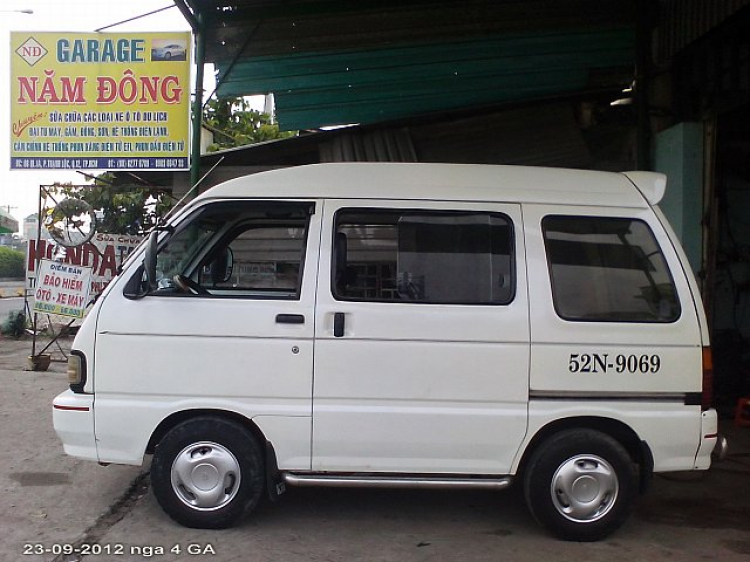

Xem hình, mình không biết xe Hijet của bác 660 hay 1000cc.
Việc gắn máy lạnh cho các xe "lá" cỡ này là hoàn toàn khả thi. Tất nhiên phải chấp nhận,khi xe san sẻ công suất máy cho AC thì xe sẽ yếu đi...trông thấy.
Nếu là Hijet 1.0, thì lắp thêm AC ngon lành hơn.

Tiến hành đi mợ, cứ gắn nếu ko lạnh thì cũng mát mát, dể chịu hơn không có ...
Em cũng mua cái Asia bèo , chủ củ nói xe yếu quá ko nên gắn máy lạnh nhưng em đem về gắn luôn 2 dàn, tốn hết 11 chai (em giao cho thợ làm toàn bộ hết )
Giờ đi trưa nắng hay lúc kẹt xe , đóng kín cửa mở máy lạnh cũng dể chịu lắm

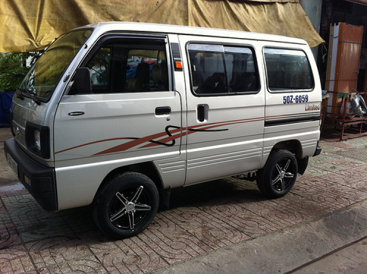

Cảm ơn bác o0otoHummer! Xe anh bác còn zin nhiều lắm nhỉ! Bộ ghế giữa nhìn rất PRO bác ah! Nước sơn làm lại cũng khéo lắm, bộ chụp mâm giống như xe tui, ... Túm lại là xe anh bác đẹp quá! Các bác ở SG hay ở đâu vậy, hôm nào giao lưu nhé!?
Dàn nóng zin trên xe tui nè:
Toàn thân:
[/quote]
Tại hay chở 2 cụ ở nhà nên đầu tư hẳn 2 cái ghế Toy cho 2 cụ... Em ở SG còn ông anh thì ở Long thành bác ơi...
Đang dành tiền Làm nguyên cái máy mới cho ông ý đây (Khoảng 5 củ)... Asia mà chạy kinh hơn xe em mới ghê...
Xe em đây:
Tức không gì tả nổi...
@Mr.Thiet: Ngưỡng mộ bác lâu rồi...
@alaing: Dù gì bác cũng nên cân nhắc việc lắp máy lạnh nhé... Làm gì làm thì cũng sẽ ảnh hưởng đến công suất và sẽ hao tốn nhiên liệu hơn đấy...

Phải anh bác là ông Hatienkg không nhỉ?o0hummer0o nói:Tại hay chở 2 cụ ở nhà nên đầu tư hẳn 2 cái ghế Toy cho 2 cụ... Em ở SG còn ông anh thì ở Long thành bác ơi...
Xe em đây:
Asia chở đủ tải (7 người cùng hành lý) vẫn leo đèo phà phà bác ui! Thật đáng khen cho em nó...!
