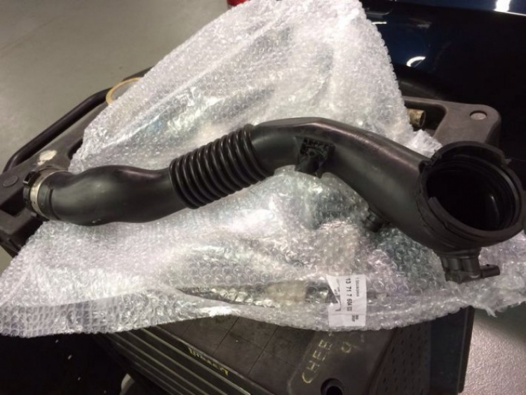

Charge pipe được F thiết kế là ống nhựa, cổ gắn vào intercooler được gia cường bằng nhôm, nhưng cổ gắn vào máy là bằng nhựa cứng hơn. Trên Bimmer forum đã có khá nhiều trường hợp bị bể ngay cổ lắp vào máy sau một khoảng thời gian sử dụng.

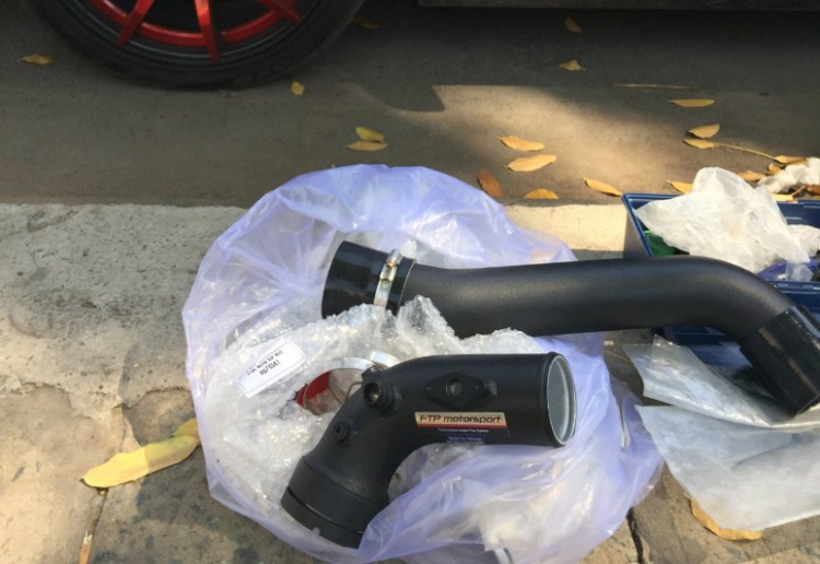

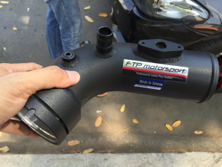

Hiện tại có khá nhiều charge pipe aftermarket thay thế với thiết kế kim loại như Evolution Racewerk charge pipe hay FPT motorsport...Thay thế charge pipe ngoài công dụng chắc chắn hơn thì ống charge pipe mới cho luồn khí nạp nhanh hơn, ít trở lực hơn và đặc biệt có sẵn các lỗ chờ để cho những xe độ Met kit hoặc Snow kit.
Với 520i thì chỉ có thằng FPT motorsport sản xuất nên đành phải order nó. Nhìn cũng rất mướt và sắc xảo.

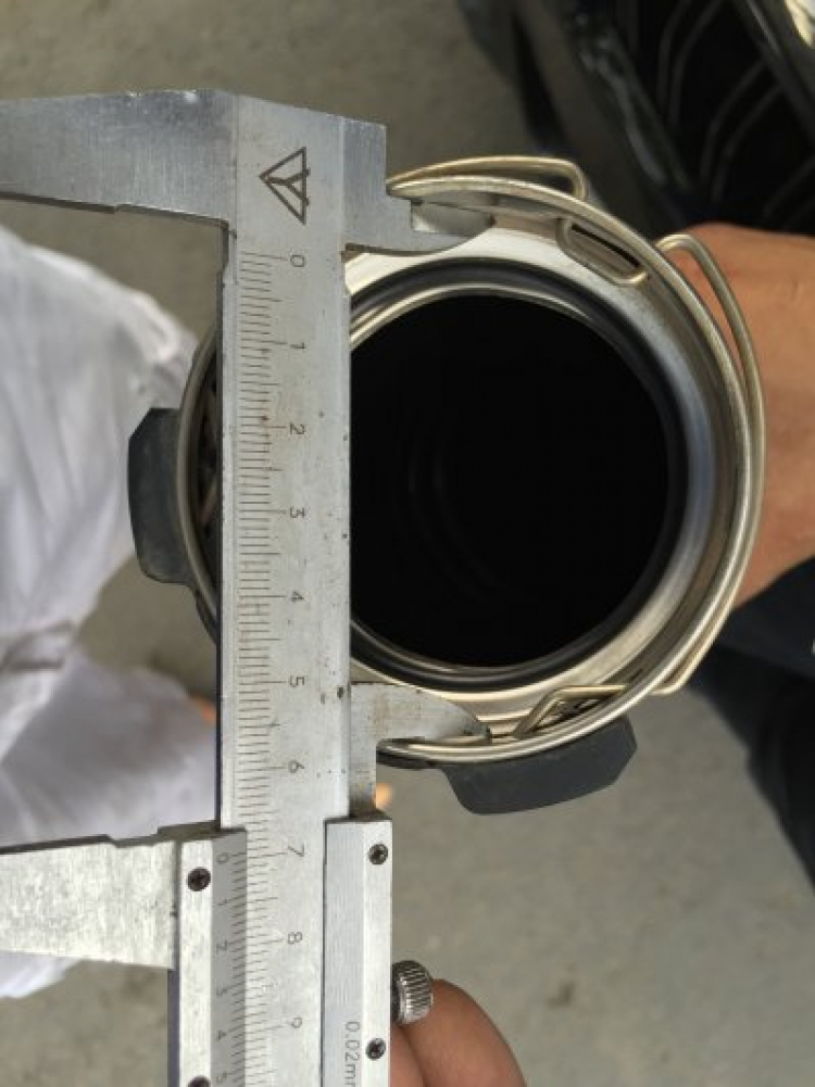

Tháo charge pipe cũ ra đo thì hỡi ôi....
Zin ID 67mm

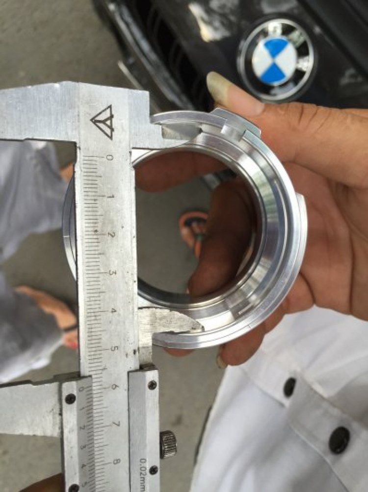

FPT 57mm
Làm tắt lịm cả sự sung sướng!
