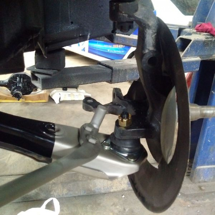

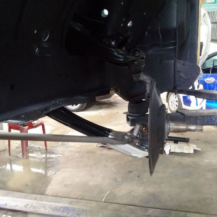

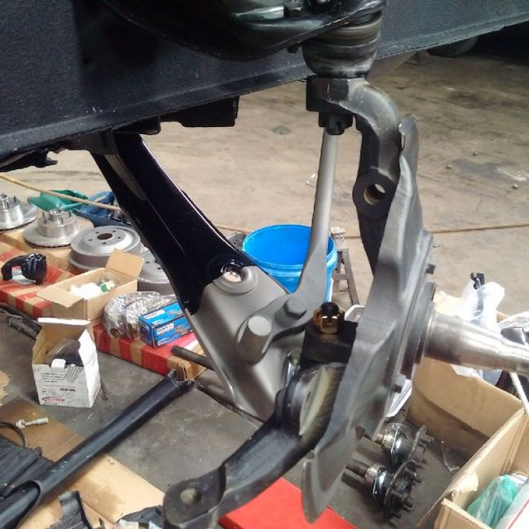

Bắt đầu lên dàn chân nào, đến đâu update đến đó nhé các bác.

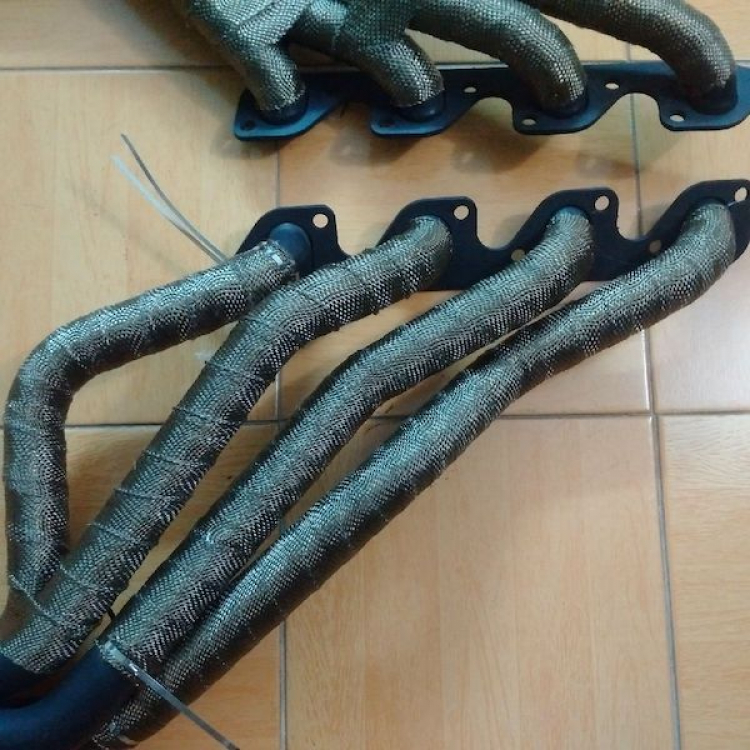

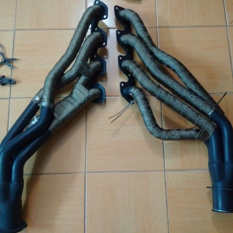

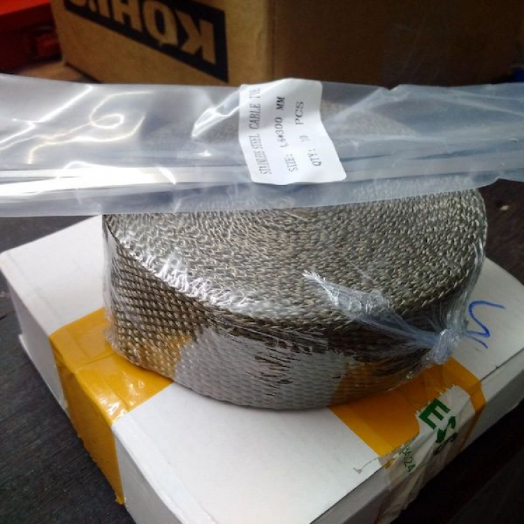

Chơi dại, quấn cách nhiệt cổ bô, ngứa vãi chưởng luôn.

Do mình dùng header thay vì cổ góp xả zin, nên muốn quấn cách nhiệt, phần giúp giảm nhiệt độ cho khoang đông cơ, khí nạp mát hơn, tránh quá nhiệt cho chụp bugi, dây cao áp và các loại dây điện hay ống dẫn khác chạy trong khoang máy. Một mặt khi nhiệt không thoát ra được thì nó sẽ nằm lại trong đường xả, dẫn đến tăng áp suất hồi đường xả (back pressure) mà theo lý thuyết là góp phần tăng mô men xoắn ở dải vòng tua máy thấp. Bên trái ống kẹt nhau không thể quấn xuống dưới thêm được, gom chung thì xấu, định loay hoay tìm cách mà ngứa quá nên đầu hàng, tính sau vậy.

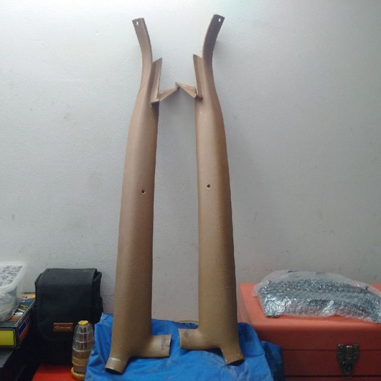

Cặp A-Pillar molding này gần như không thể kiếm được, dòng Fastback thì dễ hơn 1 chút và có đồ reproduction, nhưng tìm cho body Couple thì gần như vô vọng. Lướt qua mọi trang web bán phụ tùng Mustang trên...toàn thế giới trong nửa năm, cuối cùng mình cũng chộp được 1 cặp trong tình trạng hoàn hảo, mà vẫn như chưa tin là nó đang ở trước mặt rồi, chỉ cần recolor nữa là chuẩn.

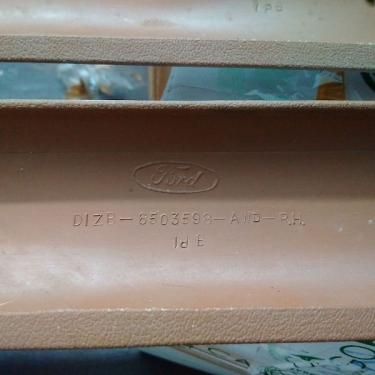

Nhựa còn dẻo, không lão hóa, không vết rạn nứt hay sứt mẻ tí nào, part number và logo Ford còn rõ ràng, cứ như không có dấu ấn của 46 năm tuổi.
