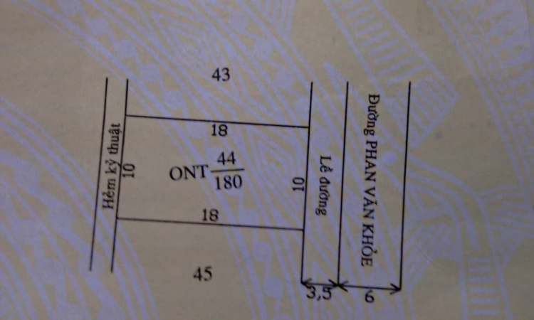

Em bổ sung hình chộp giấy đất:

Em muốn biết đơn giá chung cũng được ạ, VD:
- Nhân công
- Móng
- Xây thô
- Hoàn thiện, phần này khó nhất vì tuỳ cấp độ vật tư sử dụng. Cửa Eurowindow và cửa nhôm kính hệ 10 chênh nhau đến mấy lần :confused:. Vì vậy em xin đơn giá tương đối kèm qui định chủng loại vật tư để dễ tính toán tài chính và dự phòng.
