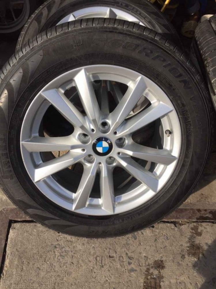

Có bác chào em bộ mâm 18 theo xe của X5, bộ này lắp lên xe mình đc k ạ, nếu lắp thì nên xài vỏ nào đi cho êm ạ, nhờ các bác góp ý, thanks

Có thông số mâm xe X5 kg? 18" nhân bao nhiêu? ET? Hay tên/hình mâm?
Mâm xe dòng X thường rất nặng kg, gắn lên sedan là kg tốt, các lỗ ốc thì vừa nhưng thường phải chêm thêm spacer nếu kg nó sẽ đụng bên trong.
Nếu kg biết các thông số thì cứ mượn 1 mâm, ướm thử vào bánh trước, nếu vừa nó sẽ vừa.

Ok, cám ơn bac moonriver, nếu mâm dòng x nặng e nghĩ xe chạy bị ì k bốc nhỉ, e chờ vậy

Bộ x5 này 18" (dầy 8.5j) e định gắn, nhờ bác moonriver và các bác góp ý giúp e nên gắn khong ạ, thanks các bác

Em thấy gắn mâm đó lên f30 chả khác gì zin. Nói chung vẫn xấu :)
Bác join fb đi, hội f30&friends nhiều mâm đẹp lắm
Bác chuẩn bị đủ minimum 50tr cho mâm vỏ 18" thì chơi ! Ko thì cứ để zin là đẹp !
P.s : ý kiến cá nhân, còn thì tuỳ bác ! Chơi bim thì phải trả học phí (độ, tháo, lên, xuống...) ! Nên cứ thử thoải mái hahaha ! Đường còn dài :)
Thêm nữa : vỏ X5 ko gắn f30 được nha bác ! Bác lụm bộ đó thì mua 4 vỏ mới nhé :)
