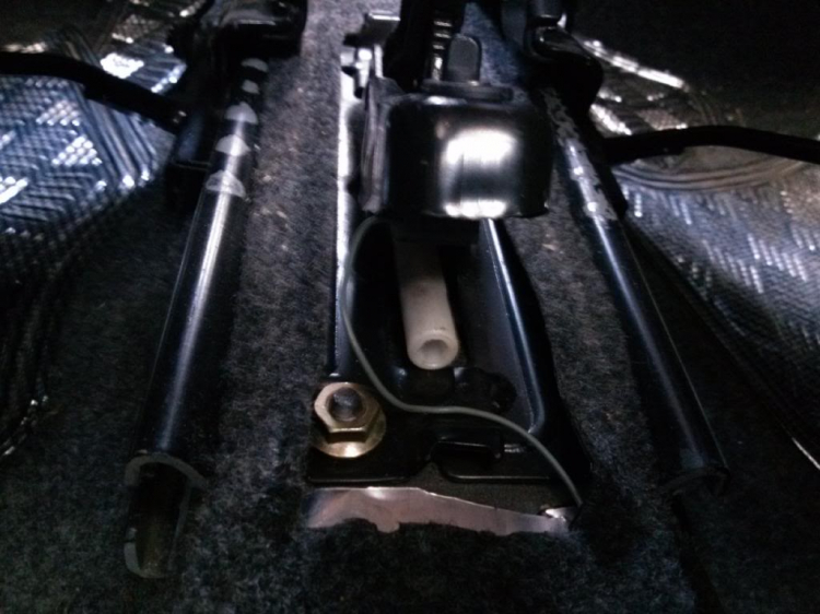

Tình hình thắng tay V2 e phải kéo tầm 8 nấc nó mới xe dừng hẳng. Sớt mãi trên google không có ai nói về nó.E đành tự mò vậy.
Chổ tăng thắng tay nay mới tìm ra,giờ kéo vừa tầm 5 nấc là sướng rồi.:D
Nhưng bảo dưỡng, sửa chữa có thể tự làm DIY
Tháo chụp da bao cái tay thắng ra. nó lòi ra cái trắng trắng, chọt cái lục giác vào cái trắng trắng đóa và xoay theo chiều kim đồng hồ.:D
