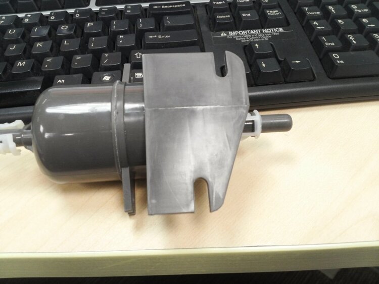

Cái đế của lọc có 1 cái ngàm đó bác xem lại điEm mua ở 9nghia ADV, 120k. Em tưởng nó bằng sắt chứ, sao cái này bằng nhựa và nhẹ hều!
Và ko thấy chiều mũi tên gì cả? Lỡ lắp sai chiều dòng chảy của xăng sao ta?
Loại vỏ nhôm có mũi tên vào ra nhưng đắt hơn, lắp ngược sẽ ko bắt ốc và ghim ống đc bác làm theo cái này

Lọc em mua như sauLoại vỏ nhôm có mũi tên vào ra nhưng đắt hơn, lắp ngược sẽ ko bắt ốc và ghim ống đc bác làm theo cái này

Nó không vẽ mũi tên sao biết lắp chiều nào ?

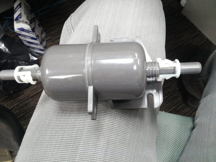

Các bác tự mua lọc xăng để ý, đối với xe sử dụng xài kim phun thì bản thân trong xăng sẽ có nhiệt nên tránh mua nhầm loại lọc nhựa ko chịu đc nhiệt nó sẽ quéo bục lọc rất nguy hiểm (trong mềm dẻo - dành xe đời cũ ko kim phun).
Hình của bác loại nhựa cứng hy vọng cũng là loại chịu đc nhiệt.
Lắp ngược sẽ ko đúng lỗ bắt ốc đâu bác
Ặc, xăng mà làm quéo được nhựa thì nóng kinh lắm à bác!Các bác tự mua lọc xăng để ý, đối với xe sử dụng xài kim phun thì bản thân trong xăng sẽ có nhiệt nên tránh mua nhầm loại lọc nhựa ko chịu đc nhiệt nó sẽ quéo bục lọc rất nguy hiểm (trong mềm dẻo - dành xe đời cũ ko kim phun).
