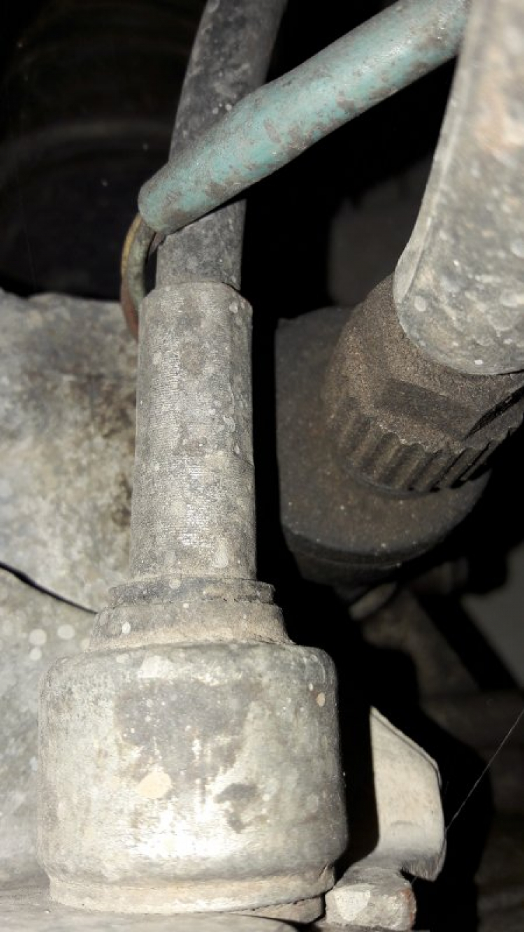

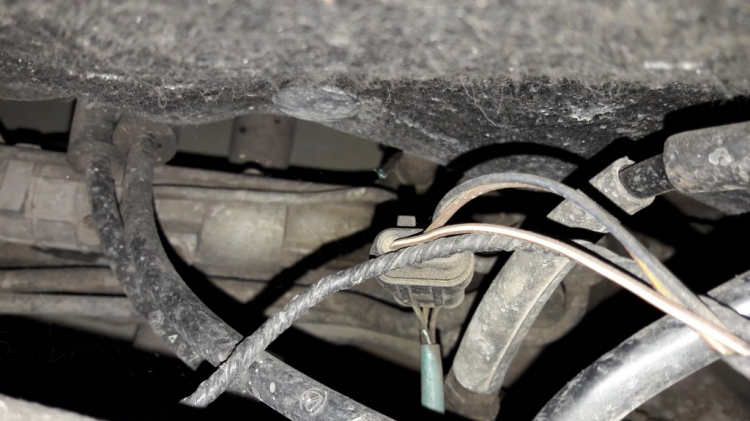

Bác @danangfiatcu, @fiato chắc nó đây chung với cụm dây ODO, một đầu cắm dây ODO một đầu dây cảm biến. Xe em Ed mà cũng có nhé.
