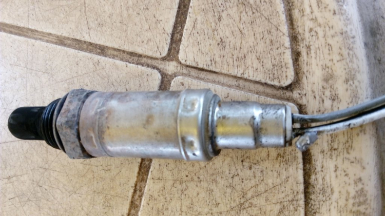

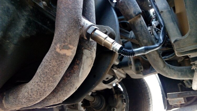

Lại bày vẽ gì đới, hôm qua e mới thay cảm biến oxy cho bác S, mở con cũ ra đen thui có 1 dây trắng bị hàn sát chânMình thích thì mình cắt hoyView attachment 632158
Cái mới có bọc thêm dây ko a quangpham, nhìn đẹp thế.Lại bày vẽ gì đới, hôm qua e mới thay cảm biến oxy cho bác S, mở con cũ ra đen thui có 1 dây trắng bị hàn sát chân
Dài quá cắt ngắn bớt or thay dây? Từ ngày chuyển qua Joly lên tay nhỉ, trước cũng thích vọc vạch dưng giờ lười quá toàn đi thợ.Mình thích thì mình cắt hoyView attachment 632158
Rồi đạp ga có thấy vọt hơn, hay có gì khác k bác? cục bù ga bác ấy thay vào kqua thế lào?Lại bày vẽ gì đới, hôm qua e mới thay cảm biến oxy cho bác S, mở con cũ ra đen thui có 1 dây trắng bị hàn sát chân
Dài, dư dây nên e cắt bớt a. Nó ngay máy số 1 nên nếu nhìn lòng thòng mất đẹp, còn 1 dây zin máy số 4 cũng hơi dài mà hãng nó khóa keo 2 đầu, cắt uổng!Dài quá cắt ngắn bớt or thay dây? Từ ngày chuyển qua Joly lên tay nhỉ, trước cũng thích vọc vạch dưng giờ lười quá toàn đi thợ.
Cắt xong lấy máy đo có bị rò ko? Dây mới thì thấy dán keo or đúc liền thì phải.Dài, dư dây nên e cắt bớt a. Nó ngay máy số 1 nên nếu nhìn lòng thòng mất đẹp, còn 1 dây zin máy số 4 cũng hơi dài mà hãng nó khóa keo 2 đầu, cắt uổng!
