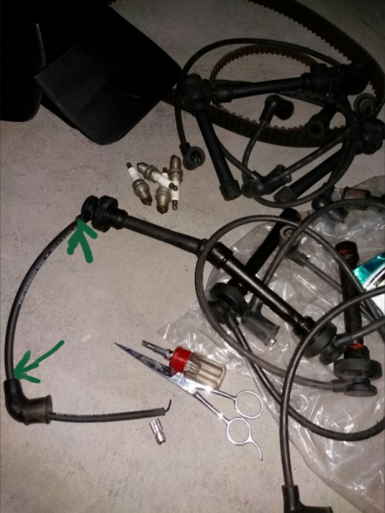

Cắt xong lấy máy đo có bị rò ko? Dây mới thì thấy dán keo or đúc liền thì phải.
Khôg có dây nào đúc liền hết. Bộ e thay vào là bộ dây zin vừa được tặng hôm qua, có đánh số thứ tự...234. Tại anh thấy nó kín vậy thôi. Đồ hãng thì họ kỹ hơn, chít keo quanh 2 chỗ này

Do k có đồng hồ, cắt xong e lấy bút rà dọc theo dây phin thì đèn bút sáng liên tục, k bị yếu nghĩa là yên tâm!
