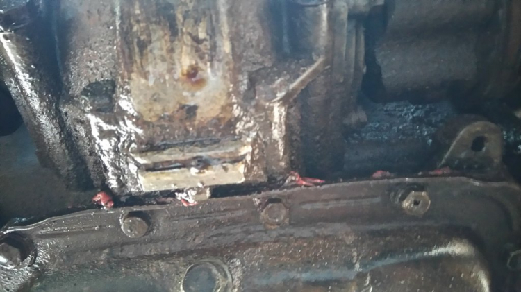

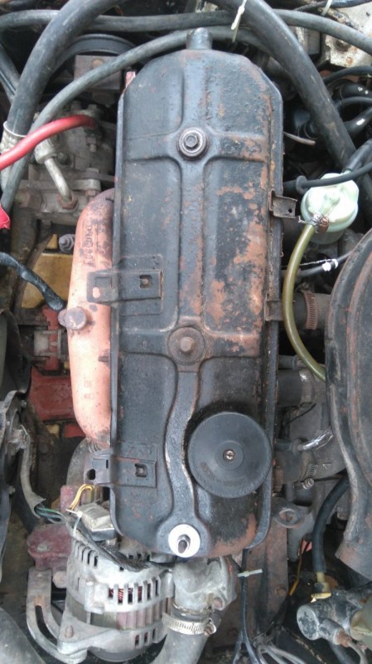

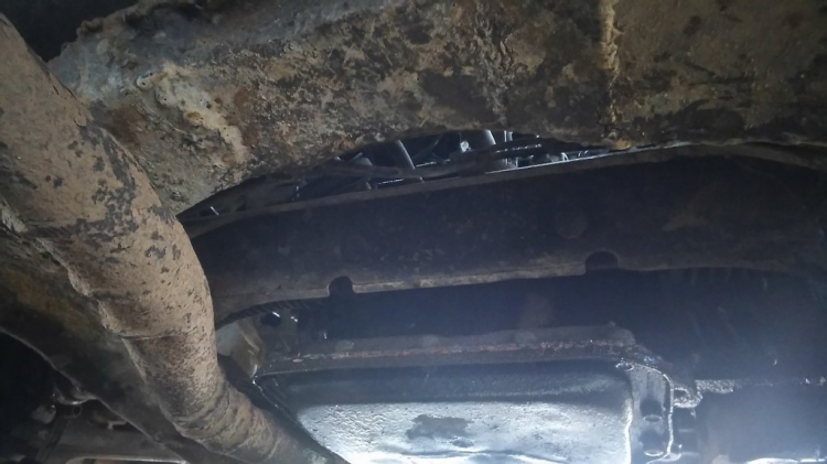

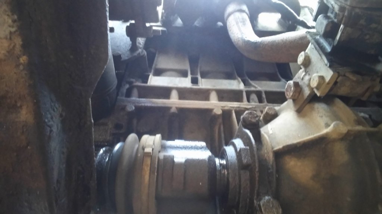

peogeot 305sr không có nhớt hộp số?
Em đã chụp ảnh lại, gầm thấp nên tối và không báo quát được nên em post vài tấm lên các bác xem phụ
