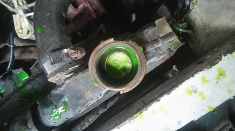

peogeot 305sr không có nhớt hộp số?
Ngại quá, hôm nay em lại cần tham khảo ý kiến của các bác, lẽ ra em tính mở thớt khác nhưng cái này có liên quan với các bệnh trên.
Bữa nọ đề máy khó nên loay hoay chỉnh và đề, gần hết bình thì máy cũng chịu nổ nhưng rất yếu và không giữ được ga lanti, phải nhồi ga thì máy mới duy trì, vô tình nhìn kết nước thì em thấy đang sùi bọt như nước xà bông chỗ đầu ống (không có bình phụ), lấy cái búa đè lên chân ga rồi em ra kiểm tra. Vừa mở nắp kết nước thì nước văng tứ tung và em thấy cảnh này.
Theo hiểu biết của em thì xe đã bị hở ron quy láp, vậy là em bỏ dở đó chẳng thèm làm gì nữa.
Bữa nay hứng thú ra phá tiếp xem thêm các dấu hiệu khác thì thấy chưa được thông. Cụ thể là ngửi mùi kết nước thì có hơi hôi nhưng không phải là mùi xăng, mặt nước cũng không có váng dầu, kiểm tra nhớt thì chỉ hơi đen (em mới thay lúc mua xe, chưa chạy được bao nhiêu) không có màu cà phê sữa như các bác nói. Vậy là sao hả các bác?
Em tháo 2 cái ốc trên đầu máy (chỗ gắn cái ống về kết nước) rồi lấy tay quay cái bơm thì thấy mực nước khẽ rung nhưng không đẩy được giọt nước nào chảy ra cả, vậy em xin hỏi các bác là do lực quay tay yếu không đủ để đẩy nước ra hay là bơm hư?
Em đã nhắn tin cho bác Vui để xin báo giá thay ron nhưng chưa thấy bác ấy trả lời, đành tự phá vậy.
