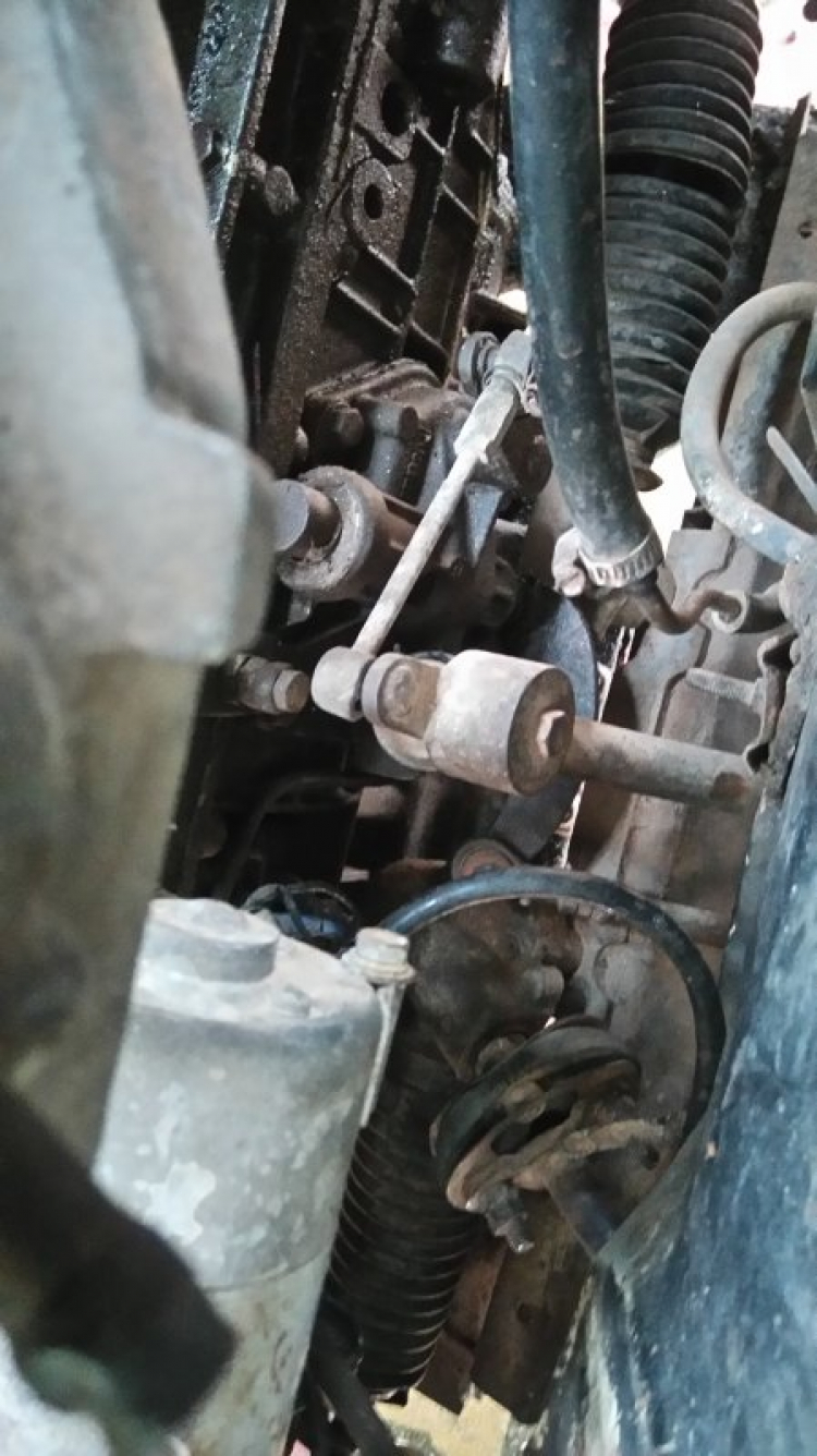

xin chào! e ở Long Thành Đồng Nai. mới lấy được 1 tuần thôi. về bị chảy xăng + nhớt + nước. e mới làm lại xăng (bình xăng lớn hở cổ), làm lại carter, két nước. hiện h đang ổn chạy bình thường nhưng muốn thay nhớt hộp số mà k biết làm sao.
e tìm có thấy như sau mà chưa biết có đung k, a có xe thì về xem thử: dở cabo lên ở phía dưới - ngay chỗ bình xăng con nhìn xuống cần lừa số có 1 cái nắp tròn tròn, e nghĩ nó là cái nắp của nhớt hộp số mà sao e lấy nó ra khỏi đó k đc (cứng ngắc à) vặn nó cứ xoay vòng thôi có 1 cái ron ngay chân cái nắp này. a thử coi xe a có và mở đc k rồi cho e hay với.
Em không nghĩ vậy, về nguyên tắc thì muốn đổ nhớt vào thì phải xả cái nhớt cũ ra, nhưng phía dưới đáy lại chẳng có con ốc nào dư ra ngoài ốc xả nhớt động cơ, em không biết xe bác có còn contermet hay không xe của em thì không còn nên em nghĩ chỗ đó để gắn thì hợp lý hơn, tiếc là em đi kiếm mua cái dây contermet chưa ra.

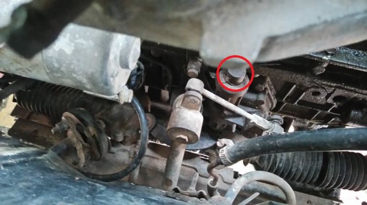

Theo hình thì e đang nghi ngờ chỗ khoanh đỏ, cái đó giống nắp chăm nhớt. Thường nhớt hộp số không hẳn là phải có ốc xả nhớt ở dưới tận cùng của thân lốc mà có thể nằm bên hông. anh kiểm tra thử xe a coi có mở được cái nắp e khoanh đỏ không. xe e còn contermet nên k nhầm vô contermet được.

View attachment 562709 Theo hình thì e đang nghi ngờ chỗ khoanh đỏ, cái đó giống nắp chăm nhớt. Thường nhớt hộp số không hẳn là phải có ốc xả nhớt ở dưới tận cùng của thân lốc mà có thể nằm bên hông. anh kiểm tra thử xe a coi có mở được cái nắp e khoanh đỏ không. xe e còn contermet nên k nhầm vô contermet được.
thế contermet của bác gắn vào chỗ nào vậy?

Khu vực em khoanh đỏ có 1 cái lổ nhỏ tròn nằm hơi thấp xuống là nơi contermet. tại hình này k thấy rõ. để rảnh về e chụp gửi a xem. a kiểm tra thử cái nắp e nói coi phải nắp nhớt k? chứ nhiều khi thợ tìm k ra chỉ ẩu mình chạy hư hộp số là khổ.
