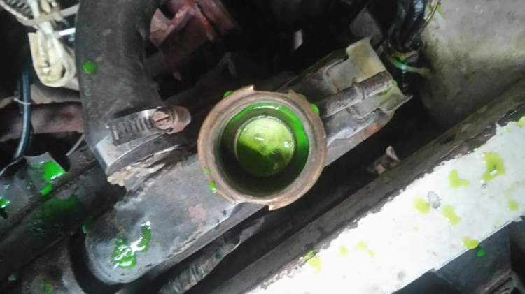

Khu vực em khoanh đỏ có 1 cái lổ nhỏ tròn nằm hơi thấp xuống là nơi contermet. tại hình này k thấy rõ. để rảnh về e chụp gửi a xem. a kiểm tra thử cái nắp e nói coi phải nắp nhớt k? chứ nhiều khi thợ tìm k ra chỉ ẩu mình chạy hư hộp số là khổ.
cám ơn bác về chỗ bắt contermet, còn cái chỗ khoanh tròn của bác để lúc nào rảnh em xem lại, có khi là em phải nghiên cứu thêm con xe của bác vì con của em bị độ chế, thay đổi rất nhiều, cũng muốn đưa tất cả về "nguyên bản " nhưng kẹt nhiều thứ chưa có điều kiện cũng như là khả năng để làm, trước mắt là đang đi kiếm cái bơm nước hy vọng là khắc phục được cái này

Rất vui khi được trao đổi và chia sẻ thông tin với anh. Bơm nước chắc phải chế thôi. Trong hình a cái đó là chổ két nước mà. Nước thì dễ làm, tháo két đi súc-thông về làm mấy cái ống cho kín, bơm nước phải ra thợ chế. cái hình ngay chỗ cái nắp hình của a thì cái nắp phải kín, cái ống đồng nhỏ qua bình nước phụ phải kín.
xe e còn khá nguyên bản, a cần gì thì e chụp hình gửi a xem. Nhưng xe e đang bị thiếu cái ốp của đồng hồ taplo tìm mua chưa có. có thì hú e nhé.
đúng là em chụp cái kết nước, ý là có thể do cái bơm mới gây ra tình trạng sôi nước như vậy. Do cái bơm đã được độ chế nhiều lần nên em nghĩ không nên làm nữa, kiếm thay cái mới cho nó lành. Cái nắp chụp có khi phải đi kiếm đồ cũ, phiền bác chụp giúp cái bình phụ của kết nước để em đi kiếm gắn vào chứ em chẳng biết nó ra sao.
