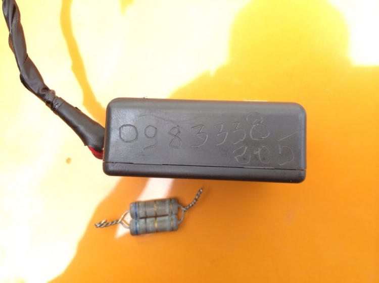

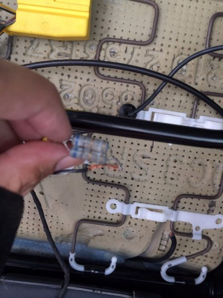

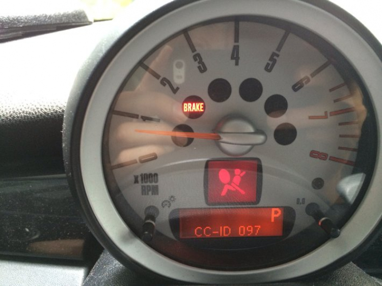

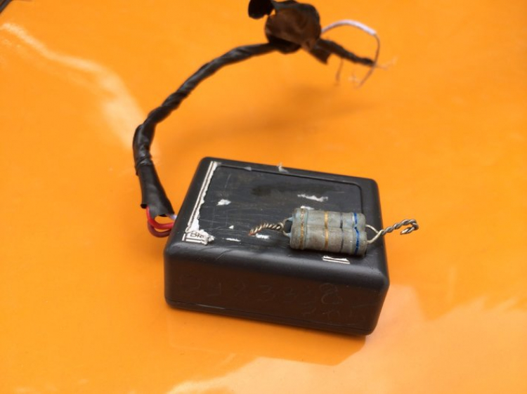

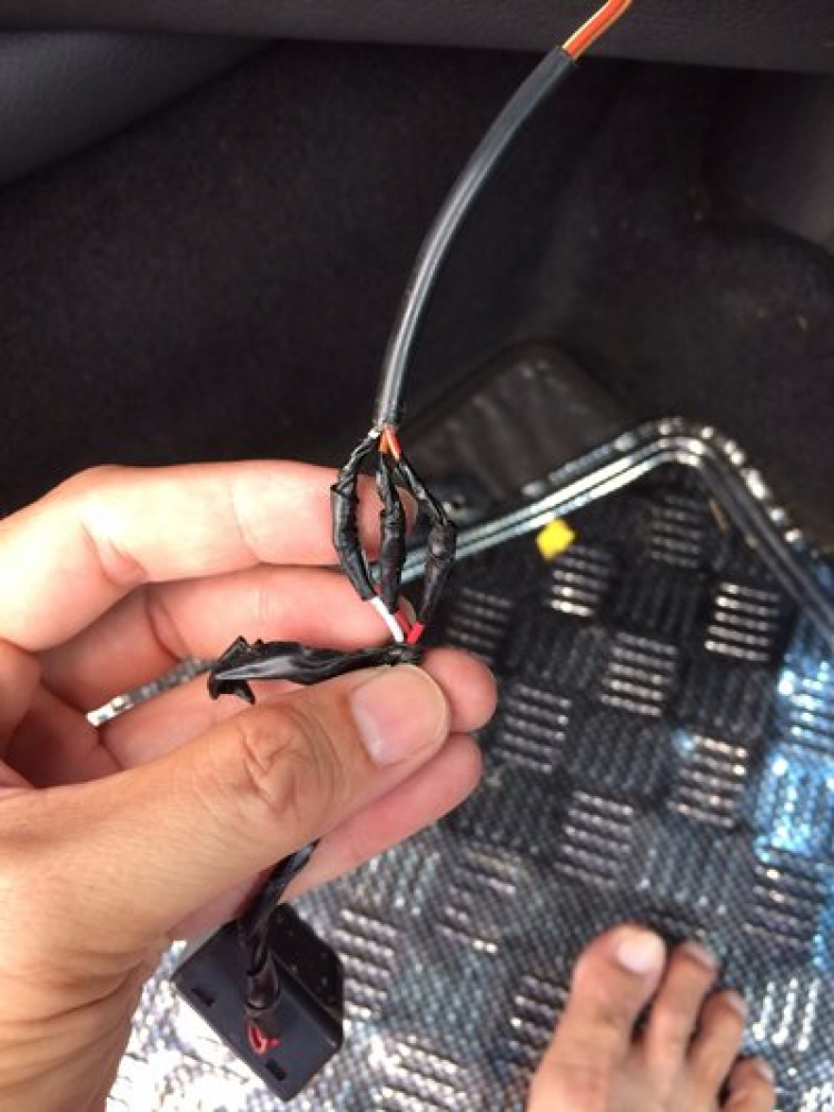

Em viết tiếp xíu: từ lúc mua về em nó có kha khá lỗi, dù nhỏ hay to em cũng cố fix, tuy nhiên có một loạt lỗi ẩn và vài hiện tượng cảnh báo kg đầy đủ là làm em điên đầu nhứt...hôm nay đã tìm ra do phát hiện trình "phá hoại" của gara nào đó mà em nó đã từng vào
pà mẹ tụi nó.
Mà em cũng khá ngạc nhiên với ng sd sẽ trước, sở hữu một con xe như vầy mà lại đồng ý cho gara nó phá bỏ chức năng bảo vệ mình!!!??? Vì tiếc vài trăm usd mà chấp nhận đánh cược cái mạng mình!!!??? Khó hiểu quá, giống mấy lần em nghía siu xe, mở cửa thì thấy nó xài cái thảm lót chân vài trăm k, nhìn mất chất kinh khủng
Bên dưới đấu dây tè le
Hẳn là anh ấy rất tự hào về "chiến công" phá hoại của mình nên khác luôn sdt lên. Chắc nó nghĩ mình sẽ gọi nó khi gặp cần giúp đỡ!!!?? Đúng là phá hoại
