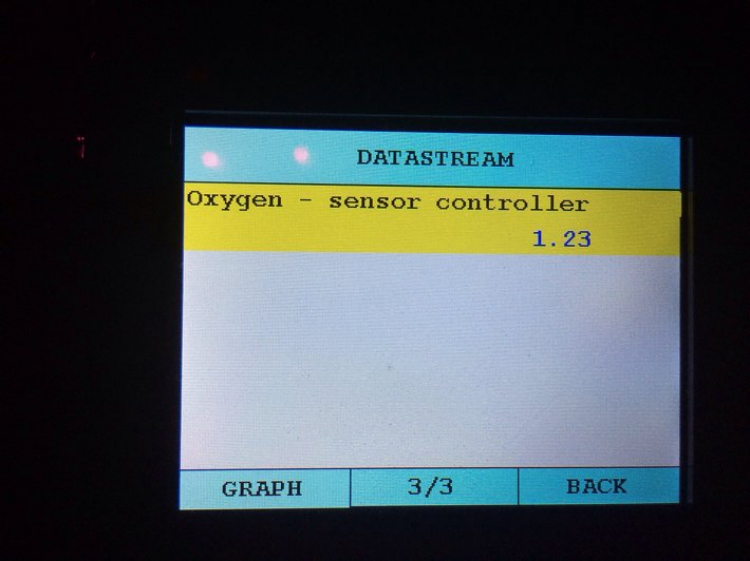

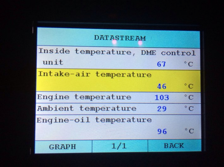

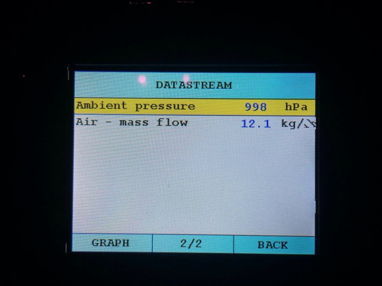

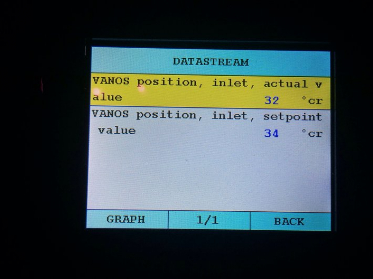

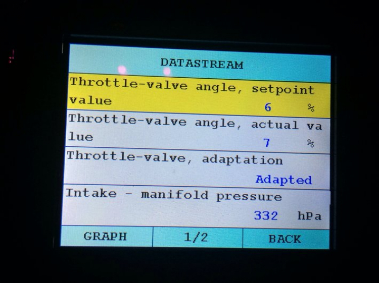

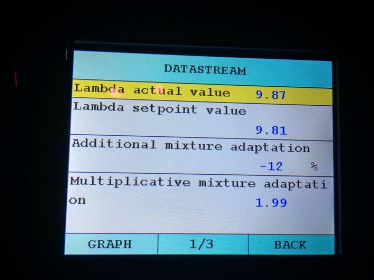

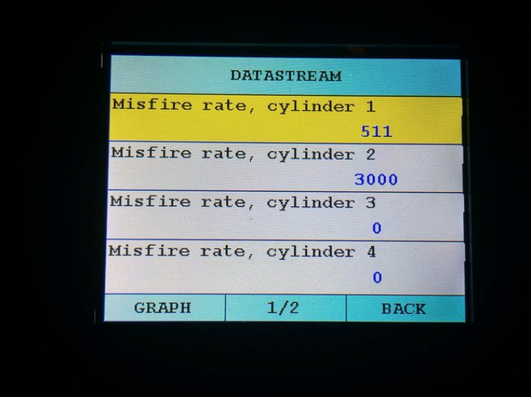

Để tí em quăng hình máy scan lên cho bác xem
Cái máy scan này khá tiện, nó giúp em theo dõi thông số hoạt động của máy, giúp mình có thể đoán và thay thế kịp thời những part nào hư, ví dụ bugi bobin mà yếu thì thế nào nó cũng gây ra misfire, thì khả năng cao là ngoài báo lỗi mình biết luôn nó mis bao nhiêu lần (dựa vào số lần trước)....cũng như các thông số khác....
