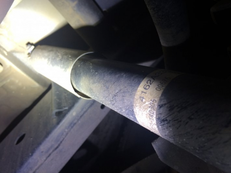

Bên trái:

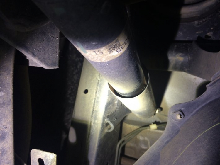

Bên phải:
Xe bác mà kg xì em mời bác ly cà phê hehe. Xe em cũng có dấu hiệu mới có 14K thui, mã mới A335.
Bên trái:
Bên phải:
có dấu hiệu cây bên trái phải ko bác?
