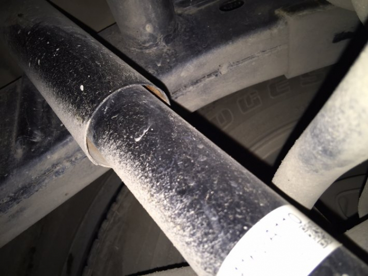

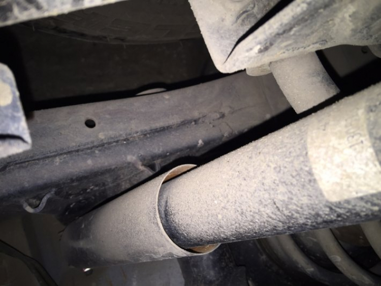

bác hết bảo hành rồi nên ko vội, vì vội là tội với ..bà cả phải kí sec 5.6 củ chưa công chưa vat và bo (giá đại lý Mit)ạ!Xe e psg 2012, hai tháng trước bảo dưỡng 40k km. Bác chiến nói 2 phuộc sau bị xì, nhưng rất ít, kg nhiều như bác innova2222. Mai kiểm tra lại xem có ướt kg.
Nãy mới chui gầm
Bên Phải
Bên Trái
2 cái phuộc sau chưa thấy dấu hiệu gì, để rảnh đội xe lên coi kỹ hơn

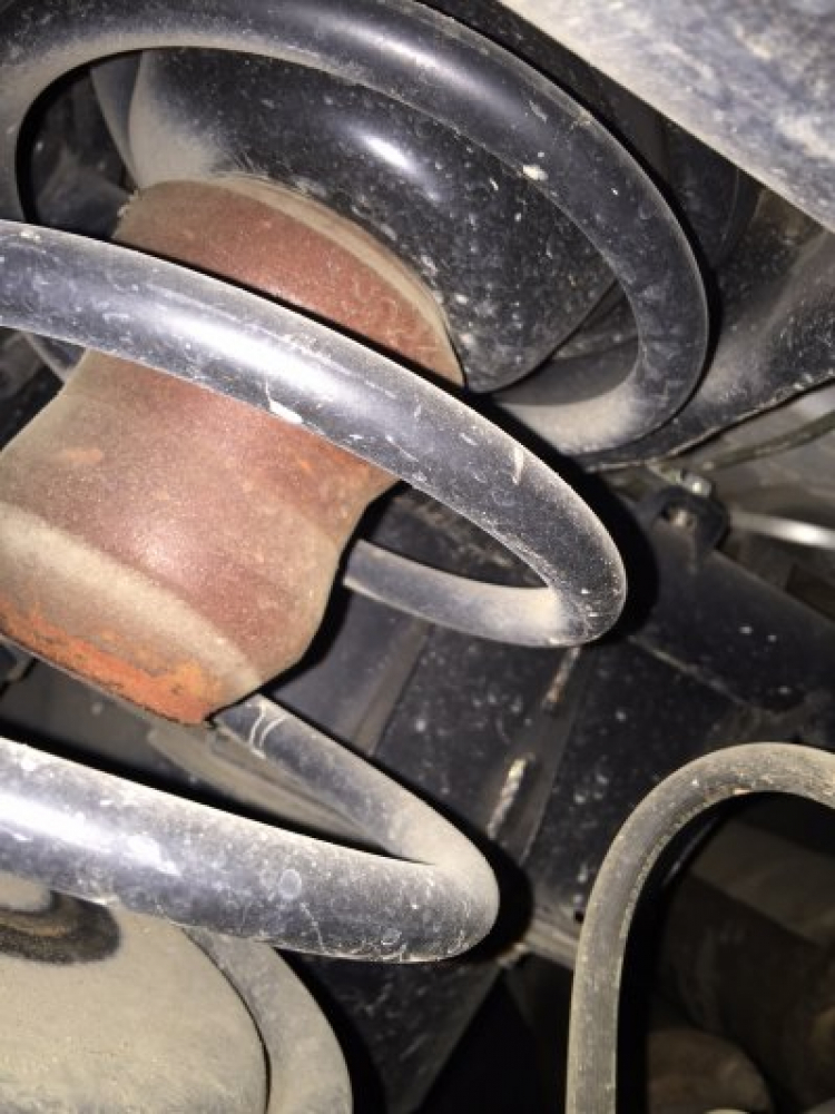

Cục cao su nhìn nham nhở, giống bị lão hóa vậy, đòi bảo hành cục cao su đc không mấy bác?

Theo ní nuận và noric của các thánh MIT thì cục cao su này chứng tỏ xe Bác DSTuyen trở nặng quá tải, thường xuyên đi đường ổ voi và như thế thì phuộc hư là bình thường, ...không hư...thì các thánh phán sao đây? Bala la ..phuộc tốt là bình thường. cao su hư là do bảo quản sử dụng ko đúng cách ...Nãy mới chui gầm
Trái 50/50 xì
