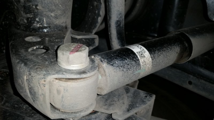

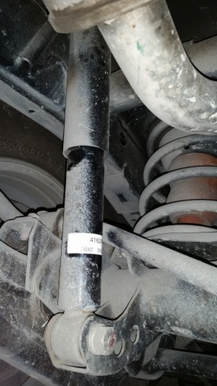

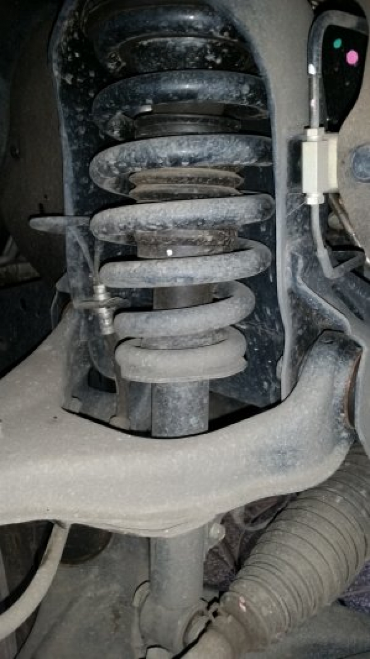

View attachment 401077 View attachment 401076 View attachment 401075 View attachment 401074 Mềnh mới chộp lại 4 cái phuộc của mềnh xong. Mấy pác xem dùm của mềnh có dc bảo hành thay phuộc hem? Mềnh tâm cmn tư qá

Em thấy hình 2, hình 4 là có dấu hiệu nha bác. Hình 4 bác chùi sạch một bên nhưng bên chưa chùi vẫn thấy dấu dầu xì ra, 2 cây trước sau bác chụp hay dzậy , em nghe chụp 2 cây trước kg được nên không có chui gầm chụp 2 cây trước
Các bác bình tĩnh hãy thay phuộc. Khi phuộc bị thấm dầu lần đầu tiên thì có thể là dầu bảo dưỡng chảy ra thôi. Nếu xe có hiện tượng chòng chành + thấm dầu thì phuộc mới hỏng, tức là chảy dầu từ ti ra.
2 cây trước pác đánh hết lái là chụp dc thôi mà. Vậy để đi bảo dưỡng 10.000km sắp tới em claim bảo hành nó luôn ạ.Em thấy hình 2, hình 4 là có dấu hiệu nha bác. Hình 4 bác chùi sạch một bên nhưng bên chưa chùi vẫn thấy dấu dầu xì ra, 2 cây trước sau bác chụp hay dzậy , em nghe chụp 2 cây trước kg được nên không có chui gầm chụp 2 cây trước![]()

2 cây sau thấy có dấu hiệu
Dưới 3 năm hoặc 100K km là BH được mà bác Khoa. Xe em cũng có hiện tượng chòng chành, cứ nghĩ do bơm không đều hoặc chưa đủ kg, không ai nghĩ do phuộc.Các bác bình tĩnh hãy thay phuộc. Khi phuộc bị thấm dầu lần đầu tiên thì có thể là dầu bảo dưỡng chảy ra thôi. Nếu xe có hiện tượng chòng chành + thấm dầu thì phuộc mới hỏng, tức là chảy dầu từ ti ra.
