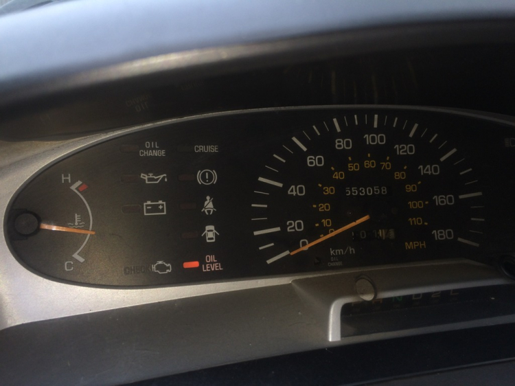

Trên Previa 94 S/C của em thì nếu rút giắc cắm ở bình nhớt phụ ra thì đèn check engine sẽ sáng luôn.
Còn 92 của em mà rút jack ra thì đèn oil level sẽ chóp tắt chớp tắt chớp tắt
Đúng rồi của em con 1992 và 1994 cũng vậy mà.Còn 92 của em mà rút jack ra thì đèn oil level sẽ chóp tắt chớp tắt chớp tắt
mà xe bác chạy được nhiều km thế, xe em chạy thấy số km ít hơn nhiều lắm.Còn 92 của em mà rút jack ra thì đèn oil level sẽ chóp tắt chớp tắt chớp tắt
Xe Bác chắc tua lại KM, xe em chắc zin , hơn 25 năm còn gì!bây giờ nó lên 567800 Km rồi
