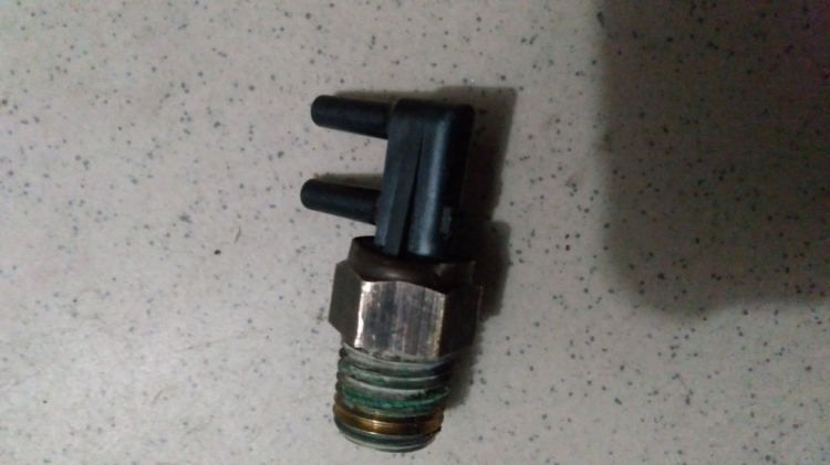

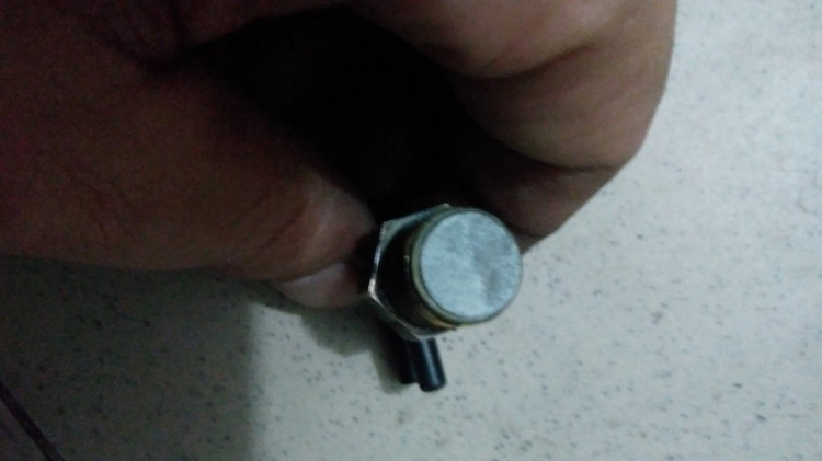

Cả ngày nay lòng vòng ngoài đó mà tìm cũng ko có cái đầu này bác ạ, tiệm Kỳ cũng ko cóVậy bác ra tiệm kỳ ở huỳnh mẫn đạt kiếm sẽ có cảm biến đó

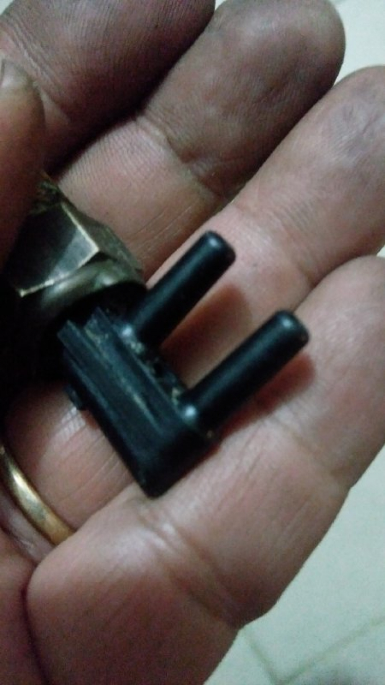

Vậy bác kiếm 2 ống nhựa có lỗ giống trên thân gãy dán keo lại xài
Khổ nỗi phần chân nhựa nó làm sao bít cả chân, ko còn lỗ nữa, nó gẫy luôn cả cái phần nhựa đen sát với chỗ thân ốc đồng luôn.Vậy bác kiếm 2 ống nhựa có lỗ giống trên thân gãy dán keo lại xài
Chắc là phần này câu ống đầu này qua đầu kia luôn, chờ kiếm được cái val rồi tính sau thôi, trước giờ ko có xe vẫn chạy , có điều ko chuẩn như zin
Va
bữa em thấy trong cái rỗ đựng cảm biến áp lực nhớt. Để mai e ra đó tìm xem nếu còn em báo bácCả ngày nay lòng vòng ngoài đó mà tìm cũng ko có cái đầu này bác ạ, tiệm Kỳ cũng ko có

Mình nhớ mài mại là Camry 87-91 cũng có cục này, nó được gắn vào co nước nóng, đ/c đi theo hướng này thử xem sao?!
Cảm ơn Bác XedauMình nhớ mài mại là Camry 87-91 cũng có cục này, nó được gắn vào co nước nóng, đ/c đi theo hướng này thử xem sao?!
Nếu có bác hốt luôn cho em rồi em gửi lại cho bác sauVa
