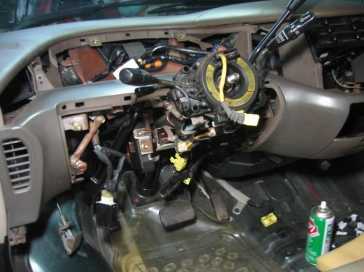

Lại thay cột lái. Lần trước đã thề là không bao giờ làm lại việc này vì cực quá, nhưng chạy xe mà tay lái rơ (đưa lên xuống theo phương đứng) thì bực bội trong lòng quá.

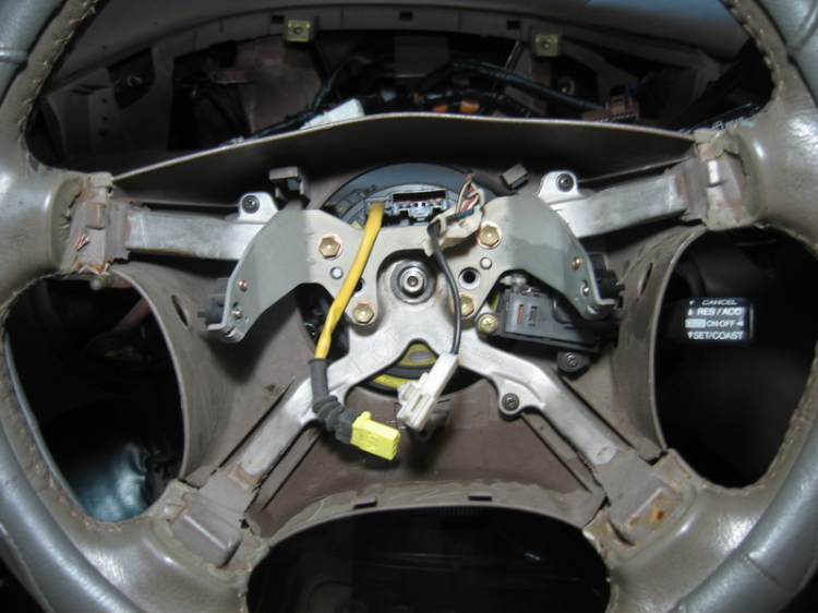

Tháo túi khí và vô-lăng:

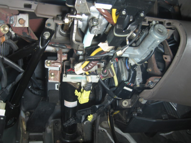

Ai không từng tháo cột lái thì nhìn quang cảnh khu vực cột lái sẽ thấy nản lòng:

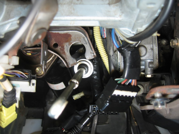

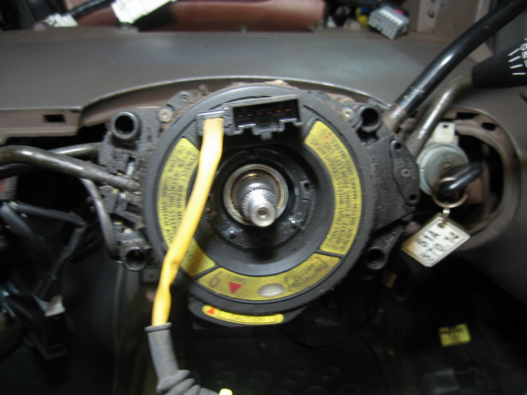

Rút giắc cắm ổ khóa điện, túi khí và cụm điều khiển trên cột lái (column switch):
Rút giắc cắm O/D OFF trên cần số vào tháo cọng dây cáp cần số ra khỏi cột lái:

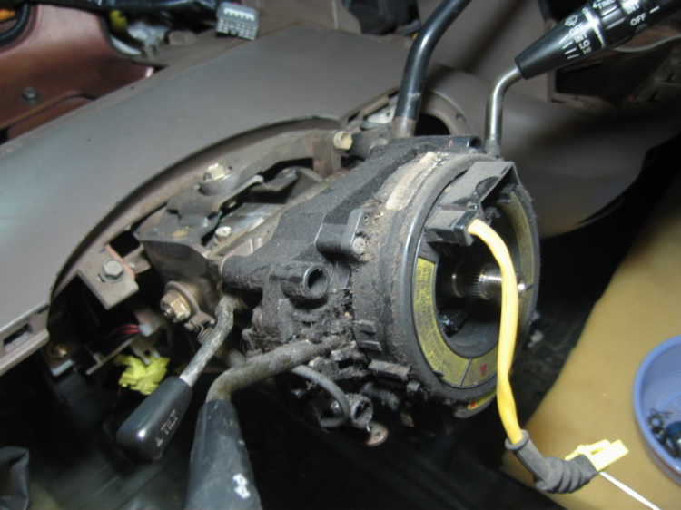

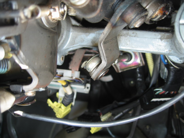

Tháo cụm column switch. Lâu ngày nên dơ kinh:

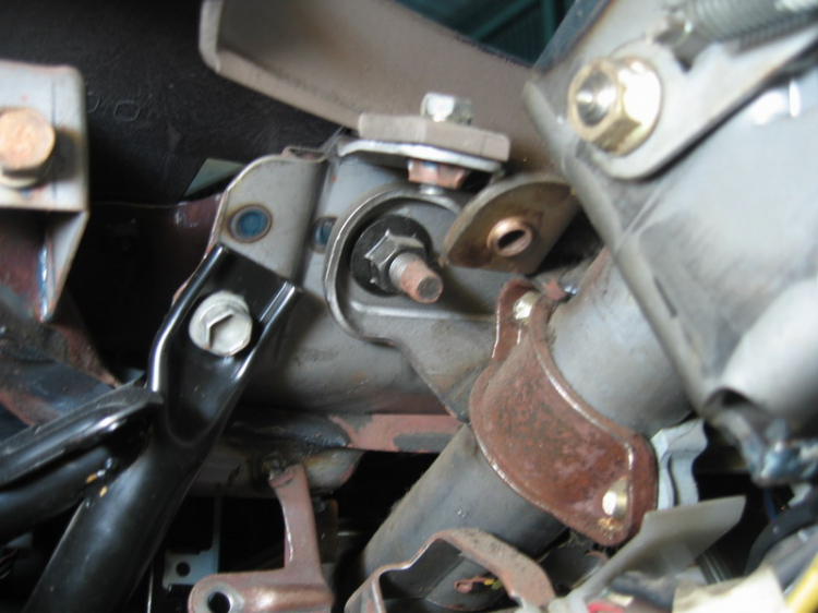

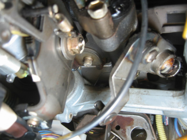

Tháo 2 con ốc giữ cột lái vào tap-lô:

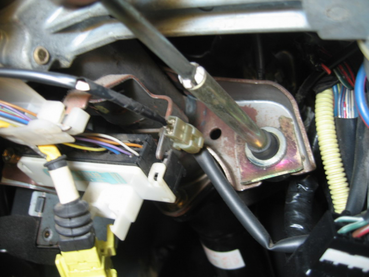

Còn một con ốc thứ ba nằm hơi khuất sau ống cột lái màu đen:

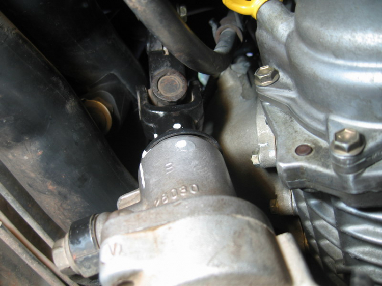

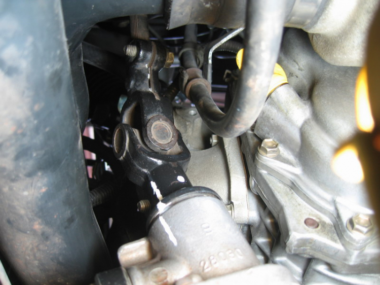

Chui xuống gầm đánh dấu và mở ốc khớp nối giữa cột lái và thước lái:

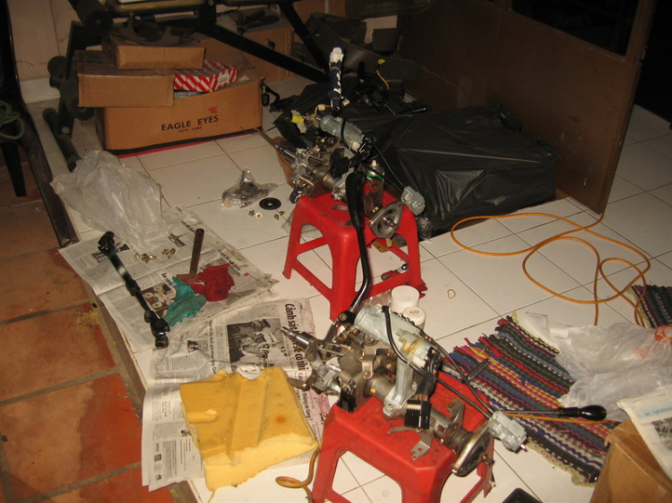

Cột lái cũ và mới:

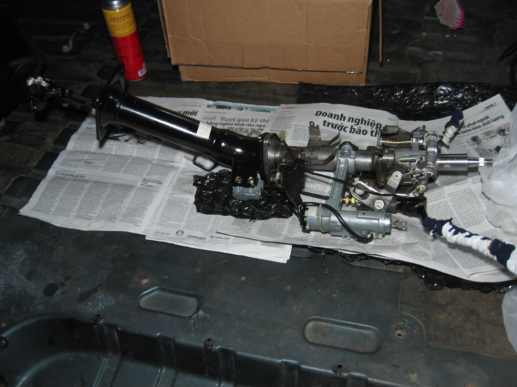

Cột lái mới đã sẵn sàng vào vị trí. Em cần vệ sinh khu vực cột lái một chút trước khi ráp cột lái mới vào:
Thay cột lái lần thứ hai do có kinh nghiệm lần trước nên mọi chuyện có vẻ dễ dàng và nhanh hơn nhiều.

Cột lái cũ và mới:
