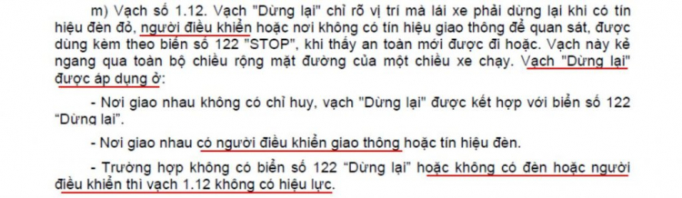

Tào lao nữa. Đèn nằm bên trái chiều di chuyển đâu có tác dụng thì có hay ko có vạch dừng ảnh hưởng chi? Phán tầm bậy tầm bạ.
Vâng. Cảm ơn bác thông não ạ. Em xin nhận
Vậy nếu đèn bên trái nhưng vào tiểu đảo lại có vạch dừng thì làm sao? Vạch dừng này để làm gì?
7/8/14
8.538
7.329
59
Vạch dừng thì là để dừng nhưng phải kết hợp với đèn tín hiệu hoặc người điều khiển GT.
Nếu nơi nào không có đèn tín hiệu hoặc không có người điều khiển GT thì vạch này phải kết hợp với biển 122 (STOP)
Như vậy trường hợp này vừa không có đèn tín hiệu, vừa không có biển STOP (122) và nếu lúc đó cũng không có ai đang điều khiển GT thì xem như vạch này vô hiệu.

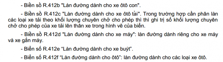

QC 41/2016:
Quy chuẩn 41/2016 thay thế QC 41/2012 nè các bác
Biển báo cũ:
Biển báo mới:
