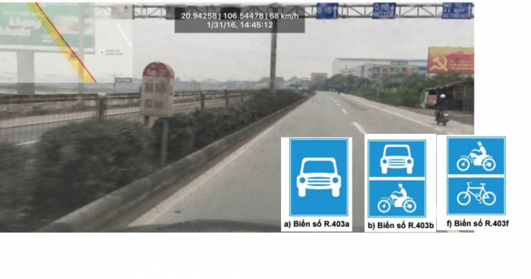

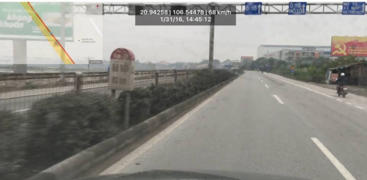

Tại trang 7, nó định nghĩa xe môtô hay còn gọi là xe máy có động cơ > 50cc và xe gắn máy thì <50cc
Ở quôc lộ 5 ( đường quôc gia chứ chả chơi)Hiểu rồi tức là xe mo to là xe máy >50cc, còn xe gắn máy là xe gắn máy <50cc
Chúng chơi chữ nữa khổ quá
Nó vẫn phân biệt moto và xe máy hai làn khac nhau nha bạn :
Đến ngày 31/10/2016 nó sẽ thay đổi hết và sẽ thay đổi như thế này ạỞ quôc lộ 5 ( đường quôc gia chứ chả chơi)
Gọn nhẹ dễ hiểu, có tiến bộ nha bác
Gắn biển trật lất, QC 41 hiện hành và 2016 thì xe máy là mô tô, đúng ra lane trong cùng phải là mô tô -xe gắn máy- xe thô sơỞ quôc lộ 5 ( đường quôc gia chứ chả chơi)
