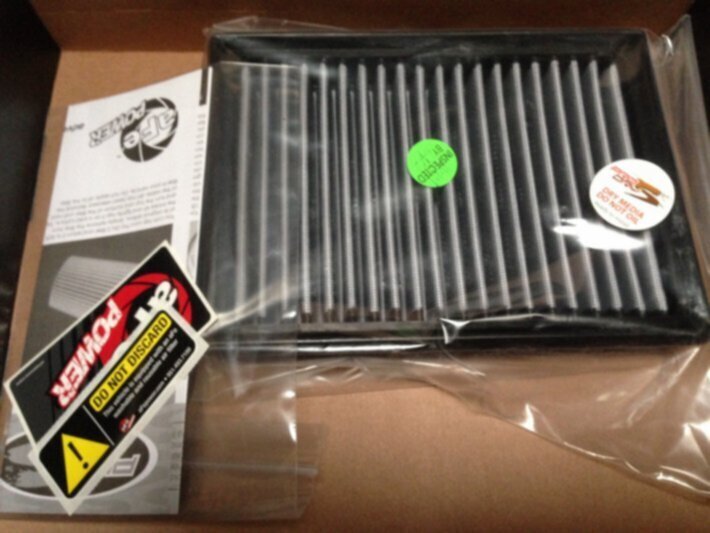

Cái này như cái filter gió vào của động cơ phải ko ạ?
xem xe của bọn Mẽo, chúng nó dùng cái củ tròn tròn thì phải? Nhưng khoang động cơ của nó khác với các mẫu xe ở VN?
Lọc vuông hay tròn đều là lọc hiflow giúp lấy gió vào động cơ nhiều hơn (xe vọt, đỡ hao xăng hơn), xe mình hay xe Mẽo như nhau, đều gắn được.
Đời xe trước em cũng dùng đủ loại hiflow filter (CAI, SRI, cone filter, drop in filter) nhưng chỉ thích mỗi drop-in filter (như cái lọc bác thấy) vì:
- vẫn để trong hộp lọc zin nên cách âm, cách nhiệt tốt hơn lọc tròn để ngoài (nhiệt độ khí vào càng tăng; oxy càng loãng, hiệu suất đốt k tốt, lì máy);
- giá thành rẻ hơn;
- k dùng oil nên k làm bẩn cảm biến đo gió;
- lâu lâu tháo ra rửa bằng nước pha chút xà bông loãng là có thể dùng lại như mới.
