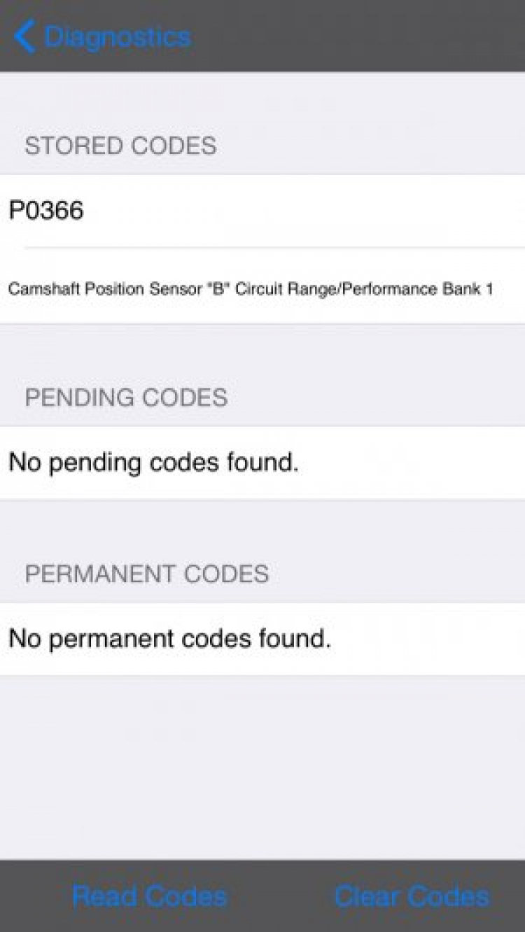

Mới về mà V2 đã làm mình làm mẩy (nổ galangti thấy rần rần vô lăng, tưởng bỏ máy hoá ra cái này):

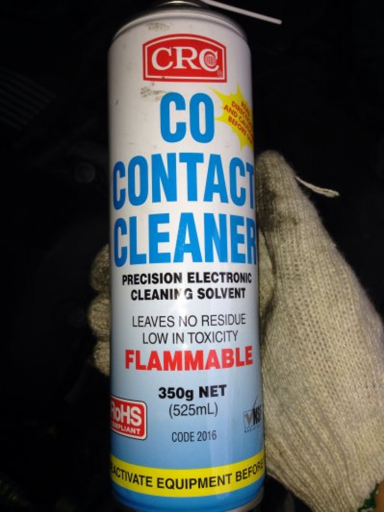

Xịt vệ sinh giắc cắm chuyên dùng:

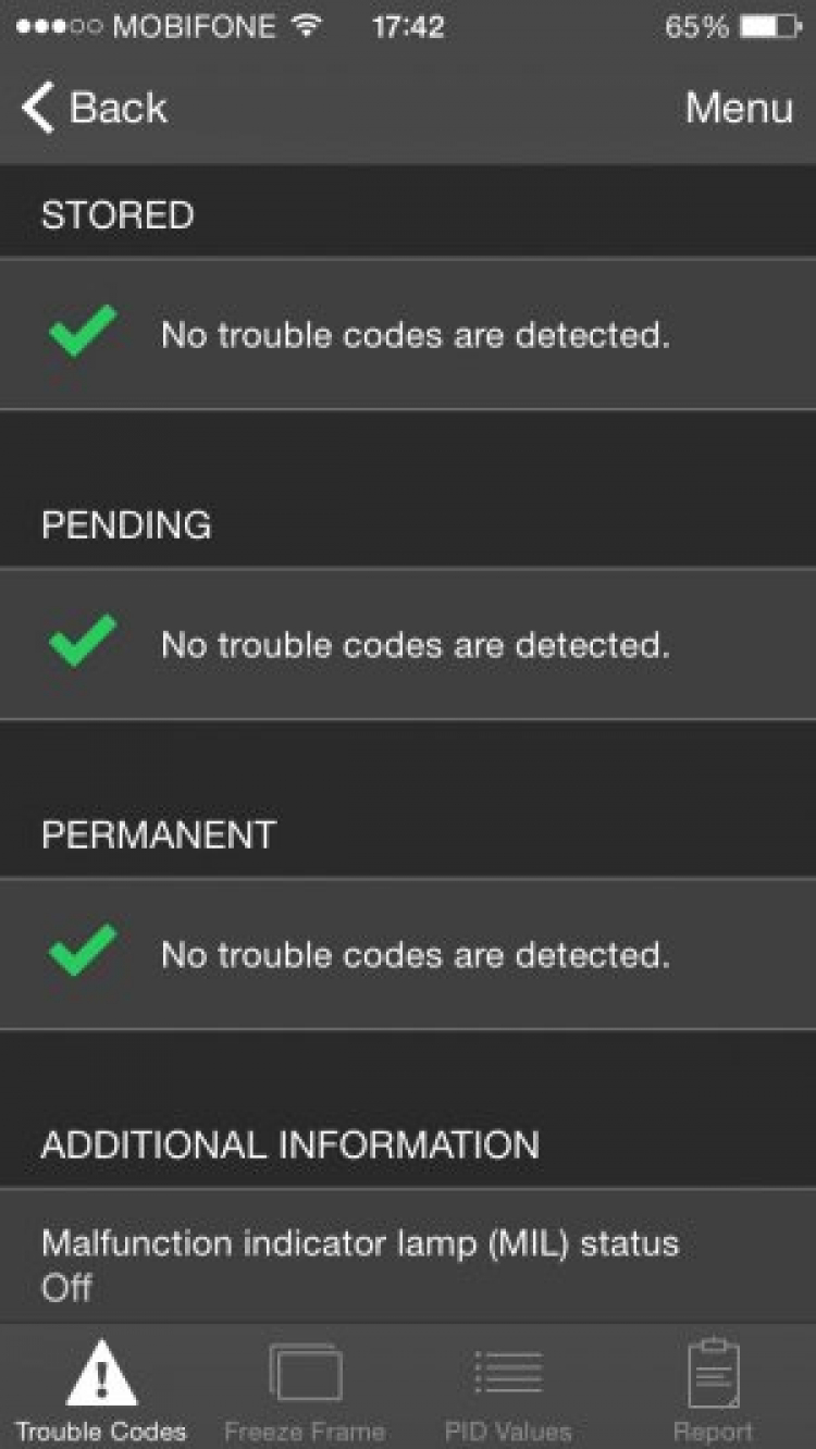

Xong
