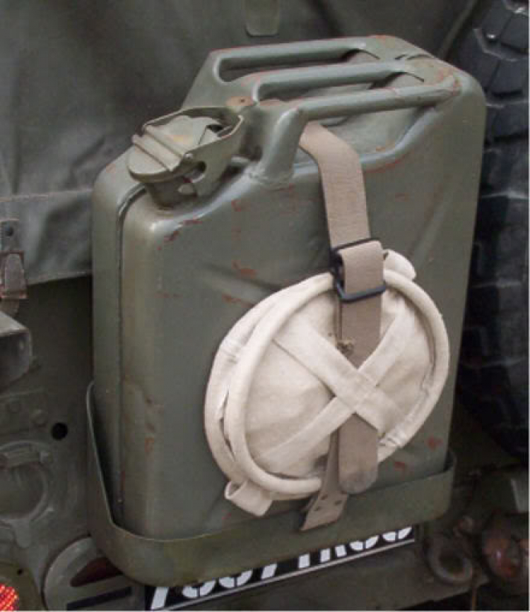

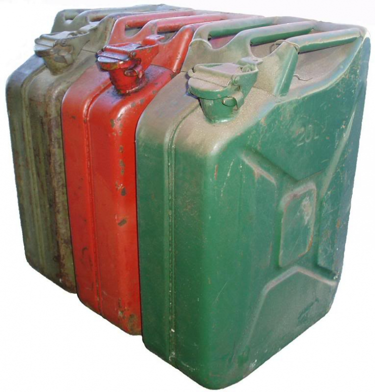

Ưu điểm thứ 2 là gọn, chiếm ít chỗ. Các can có thể xếp khít vào nhau và chồng lên nhau nhờ các tay nắm tạo thành mặt phẳng song song với đáy. Khi xếp khít được rồi thì vấn đề là làm sao luồn tay vào để lấy can nằm giữa ra, với thiết kế này thì vấn đề được giải quyết êm đẹp.

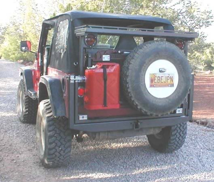

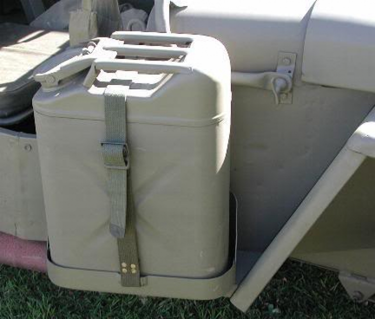

Ưu điểm thứ 3 là gắn lên xe gọn gàng, dễ dàng cố định vị trí, hổng vị rớt xuống xe bất từ. Người ta nói 1 cái hình hơn ngàn lời nói, dưới đây là hơn 2000 lời.
