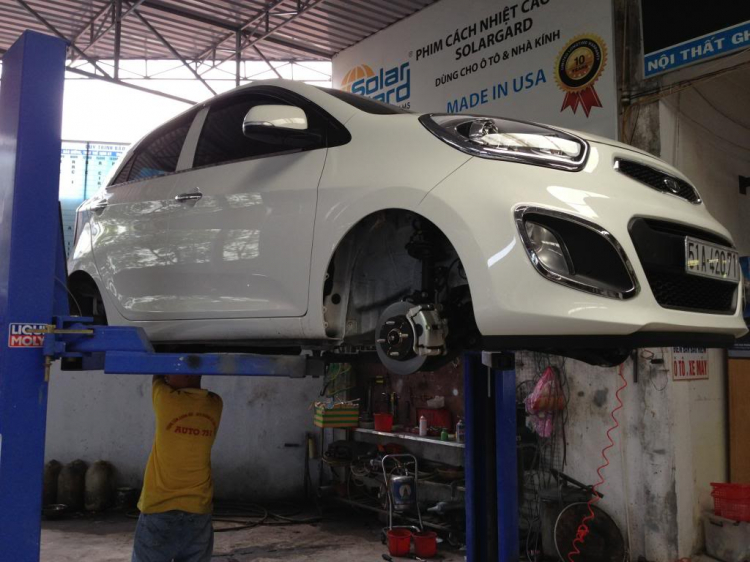

Nghe các bác bàn tới lui vụ phủ gầm, chả biết hiệu quả thế nào nên hum nay em quyết định xách xe wa Auto 751 làm phát cho biết. Chưa biết chống ồn đến đâu, nhưng chắc 1 cái là chống rỉ sét, ăn mòn, bảo vệ gầm xe, làm ngay từ lúc xe còn mới cho yên tâm.
Gọi điện hẹn bác Hiếu 11h wa, mà lu bu với f1 đến 12h mới tới nơi. Chả kịp ăn sáng + trưa, mua hộp bánh ướt wa chiến tại chỗ luôn.
Xe vô cầu nâng, tháo 4 bánh em ra:
Show hàng 2 em Picanto trắng của anh Hải (Em đi đóng phí BTĐB và thay còi Denso- trang 29)

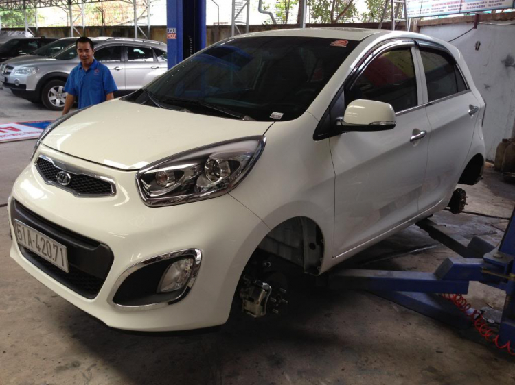

Cho em lên cao ngắm cảnh nào:

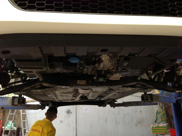

Dàn gầm zin của em đây, vẫn còn ngon lắm:

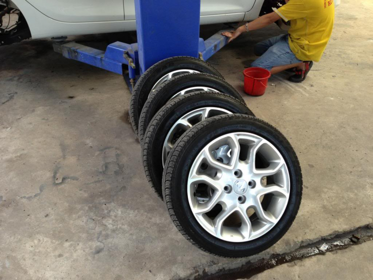

4 chân em xếp hàng ngay ngắn:
