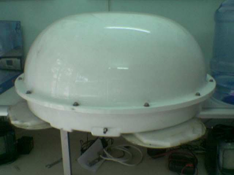

RE: Sirius Radio, XM Radio ở VN?
không biết có thể thu TV vệ tinh vào xe được không nhỉ, nếu được thì cần gì đến mấy cái kênh này nữa, vì hãng phát sóng vệ tinh nào chẳng có một đống kênh radio?
Thu được nhưng phải dùng loại anten chảo quay được, tự động điều chỉnh hướng theo vệ tinh khi xe chạy, đắt lắm bác ạ
Nó như thế này
Khỏang Bao nhiêu hả Bác
Trích đoạn: THANH TUNG AUDIO
Bộ anten Ku - band lắp trên ô tô, tàu thủy khoảng ba nghìn USD, chưa kể đầu giải mã (IRD) và phí thuê bao
Đấy , qua đây mới Biết Bác VCTV là một cao thủ về truyền dẫn!
Tuy nhiên các Bác có thấy VN khó có Đk để chơi các TB trên
Quả này chỉ có Quốc phòng với An ninh mới chơi được [&o][&o]
Cám ơn Bác VCTV
