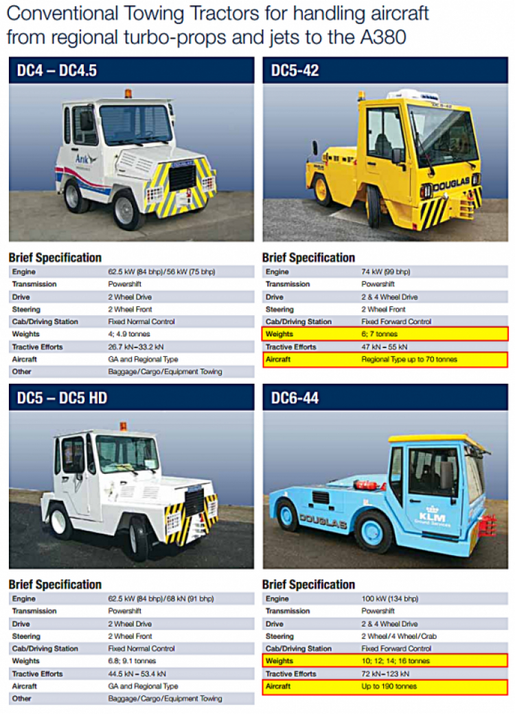

Phân tích lực, mô men xoắn, công suất, cỡ bánh xe, cứu xét hệ số ma sát v.v... thì nó phải ra kết quả thôi. Cơ mà ở đây, chúng ta nói chơi cho vui thì thế này cho nó nhanh các Cụ:
Mời các Cụ xem hình bên dưới, các ông Tây (lại là các ông Tây) đã tính sẵn cả rồi, mình chỉ việc lôi nó ra cân nhắc chút xíu là thấy Mợ TESLA chắc chắn phải "CHƠI CHIÊU" mới kéo được.
  1. Cái xe kéo model DC5-42 của hãng DOUGLAS phải có trọng lượng bản thân nặng 7 tấn mới kéo được cái máy bay nặng tối đa 70 tấn.
  2. Cái xe Model DC6-44 phải nặng 16 tấn mới kéo được máy bay nặng 190 tấn.
Suy ra để kéo được máy bay 130 tấn thì ít nhất cái xe phải nặng hơn 7 tấn!!

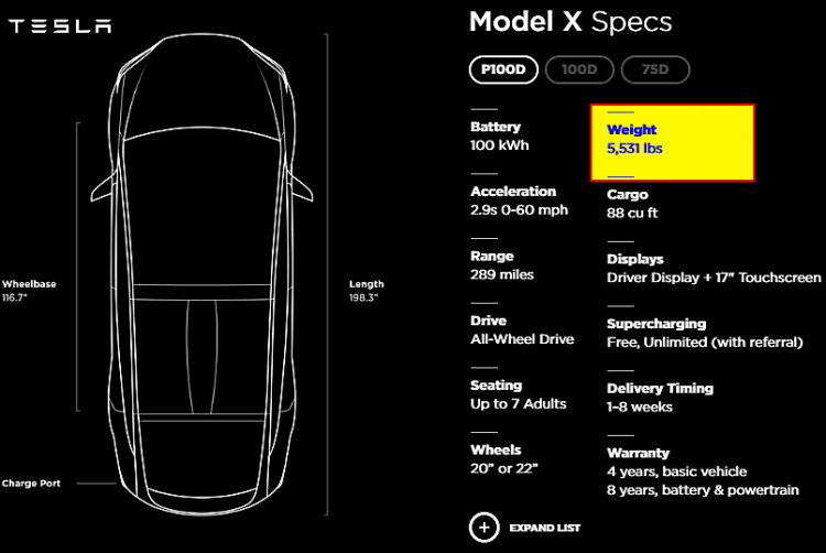

Trong khi TESLA công bố Model X nặng 5531 pounds (khoảng 2,5 tấn)??!!
Không phải là "mới kéo được" nhé bác, mà là kéo ầm ầm. Mấy cái tractors này chuyên dụng cho việc kéo máy bay nên nó phải thiết kế thừa sức. Ngoài kéo thì nó còn phải đẩy, cua quẹo chứ không phải chỉ cần kéo chậm trên một đường thẳng như con Model X trong video.
Con Model X này có sức kéo là 5,000 pound nên việc kéo cho máy bay di chuyển trên một quãng đường ngắn và tốc độ chậm như vậy thì không có gì là quá khó.

Khi máy bay có trớn thì không nói. Nhưng lúc nó đang đứng yên thì không phải xe nào cũng kéo được đâu. Kéo một hồi nhiệt độ nước nó sôi sùng sục liền ==> banh máy.
