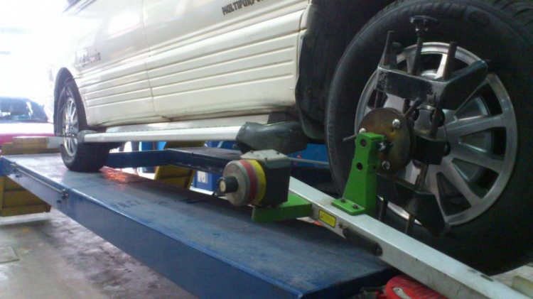

Thay cặp lốp trước Mitchelin, chạy êm ru, có điều cứ lên 100-105km/g là vô lăng hơi rung... Biết ngay tật, cân mâm lại... Xong "fin" trong 1/2 nốt nhạc, giờ đua "thả con gà mái" lun!

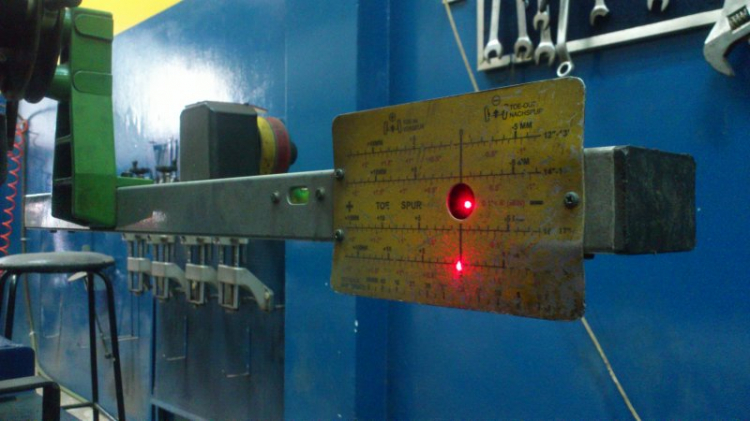

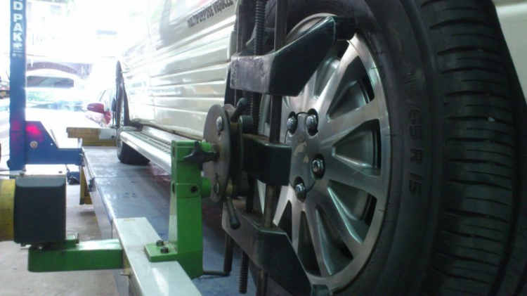

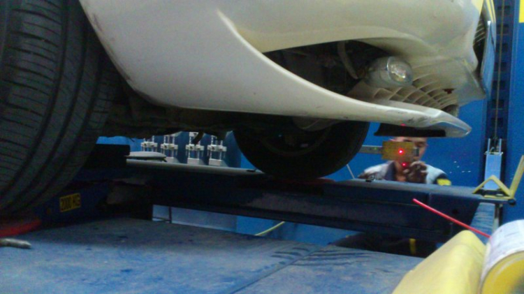

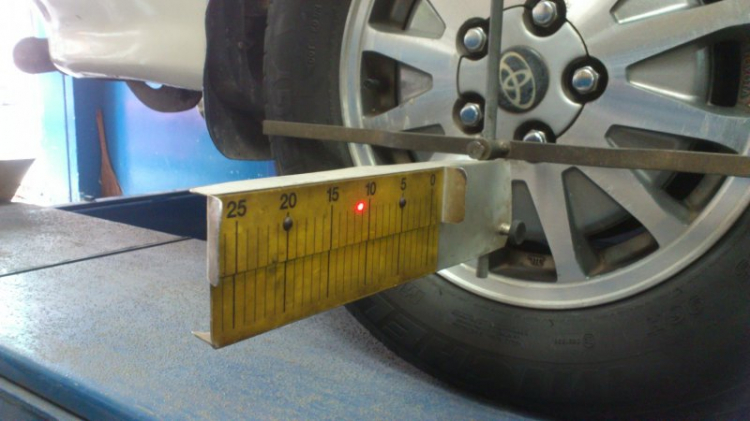

Ông nì ác ghê nha! Lời bình & hình ảnh của bài này ko có đi đôi nhé. Bác chơi kiểu này tội nghiệp cho mấy AE đi sau qua đi.
Hình ảnh thì là Wheel alignment. Nhưng chú thik thì lại là Wheel balancing.
Thay 1 cặp Mit có được tặng phiếu xăng Petrolimex hok bác Tâm
Hình ảnh là cân chỉnh độ chụm thì phải? Cân mâm thì nó phải tháo hết vỏ ra mà??? Vậy là độ chụm cũng làm rung tay lái nhỉ? Xe em cũng y như bác Tâm, cứ bò lên 100 là nó...run....g
Yes... Bác đổi nghề làm luật sư được rồi đó!Ông nì ác ghê nha! Lời bình & hình ảnh của bài này ko có đi đôi nhé. Bác chơi kiểu này tội nghiệp cho mấy AE đi sau qua đi.
Đúng là hình cân độ chụm, có điều độ chụm không ảnh hưởng tới độ rung vô lăng như cân mâm. Kinh nghiệm rút hoài là chỉ cần cân mâm là đủ!Thay 1 cặp Mit có được tặng phiếu xăng Petrolimex hok bác Tâm
Lần trước thay lốp thì được khuyến mãi cân độ chụm (cân mâm là tất nhiên "đính kèm" free).Lần này em thay lốp chổ bác Dũng, dưng mà máy cân của ổng hư nên mới qua đây cân lại.
