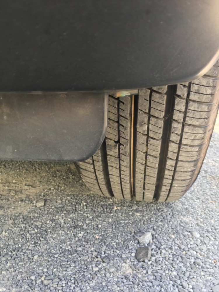

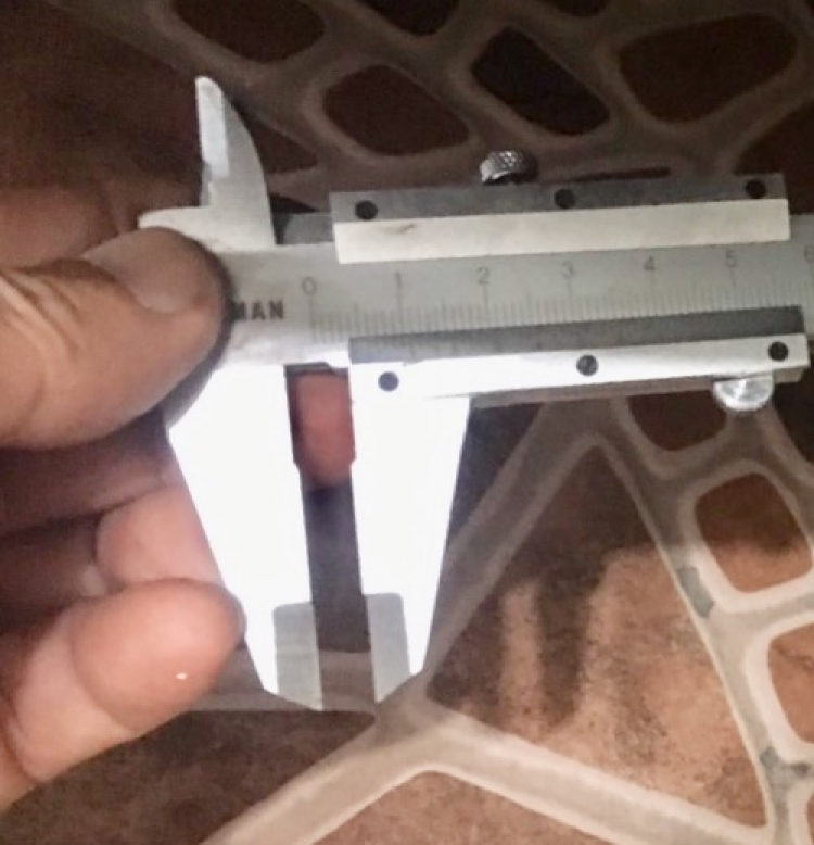

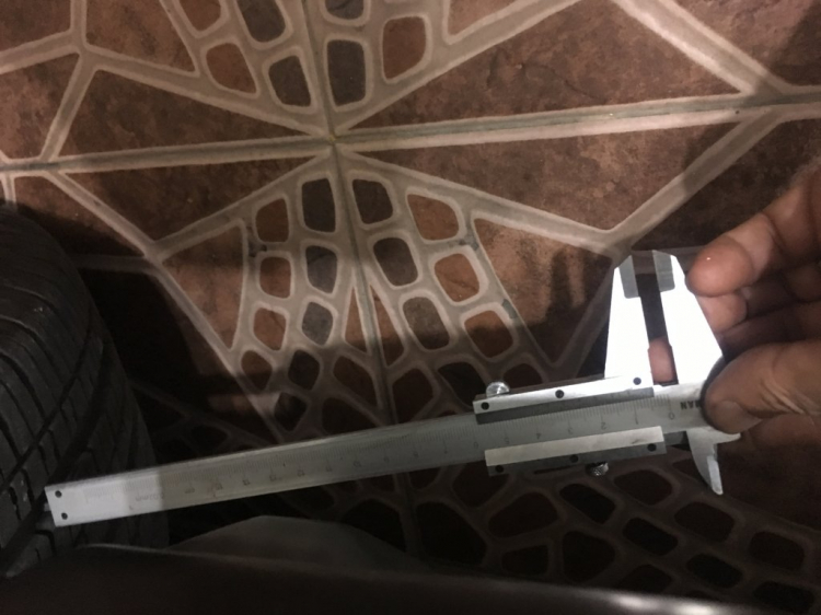

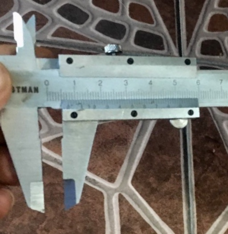

Nghe các bác khuyên làm mình nóng ruột đứng ngồi không yên. Chiều vừa đi kiểm định về mình kiểm tra cảm quan, mang thước ra đo độ cao gai lốp.
lốp sau:
Tâm sự chiếc lốp các bác ạ
Lốp trước:
gai lốp sau cao 4mm và gai lốp trước cao 5mm có yên tâm không các bác?

khổ, mình coi SG-VT là gần mới khổ vì đi về như các bà đi chợ bác ơi.
lốp sau:
Lốp trước:
View attachment 1589953 View attachment 1589954
View attachment 1589955 View attachment 1589956
Thoải mái đi bác Ba, cái gai cảm quan còn dày cui, xe em gần 40k km, 3 năm hơn mòn hơn của bác nữa, :)
lốp sau:
Lốp trước:
lốp của bác vô tư nhé
cứ thế mà đi bác ạ - em nhìn ta lông kia thì còn lâu , 1 vổ tốt , người lái tốt chạy 120 ngàn km nhé bác - vỏ kia bác cứ tính sơ sơ còn đi được tốt khoảng 70, 80 ngàn km nữa nhe bác
Reactions: bacai

Ps - bác cất cái vỏ bên còn lại đi , làm vỏ sơ cua rất tốt bác ạ , , chưa xi nhê gì đâu , SG - VT thì có bao nhiêu đâu bác cứ yên tâm mà chạy nhé
chúc bác vững tay lái !
