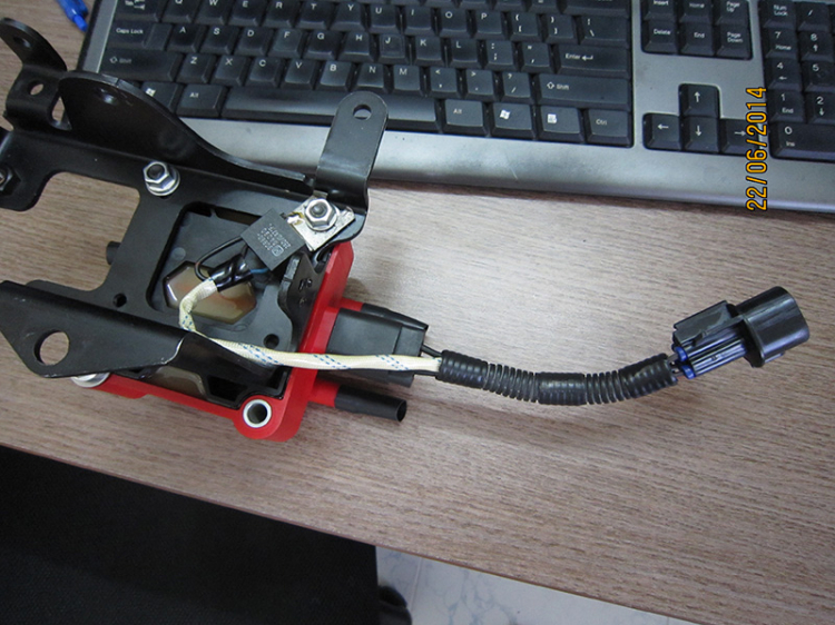

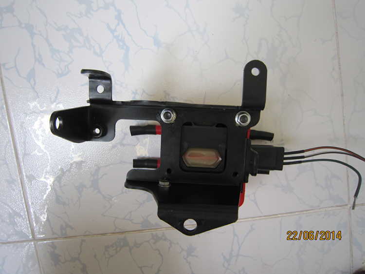

Nhân đây em tranh thủ khoe một tí với các bác, bác Đức và bác Điền về quá trình độ mobin racing MSD hôm Chủ Nhật vừa rồi:
Đầu tiên tháo mobin trong xe ra nó thế này ( e quên chụp lại nên lấy tạm hình trên mạng hihi )
Tập hợp các bác đã, đang và sẽ sở hữu vợ 2 là Hyundai Getz, Click ở Sài Gòn !

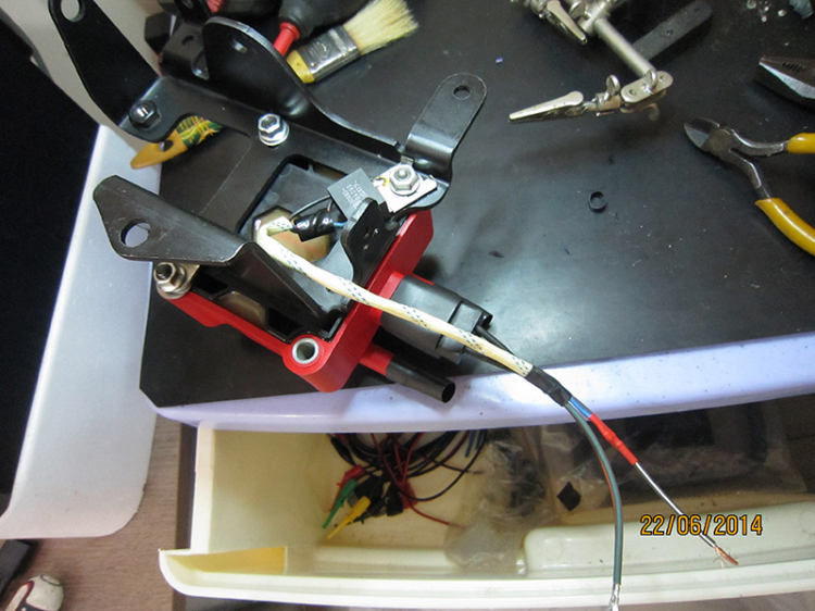

Tháo tiếp ra nó thế này:

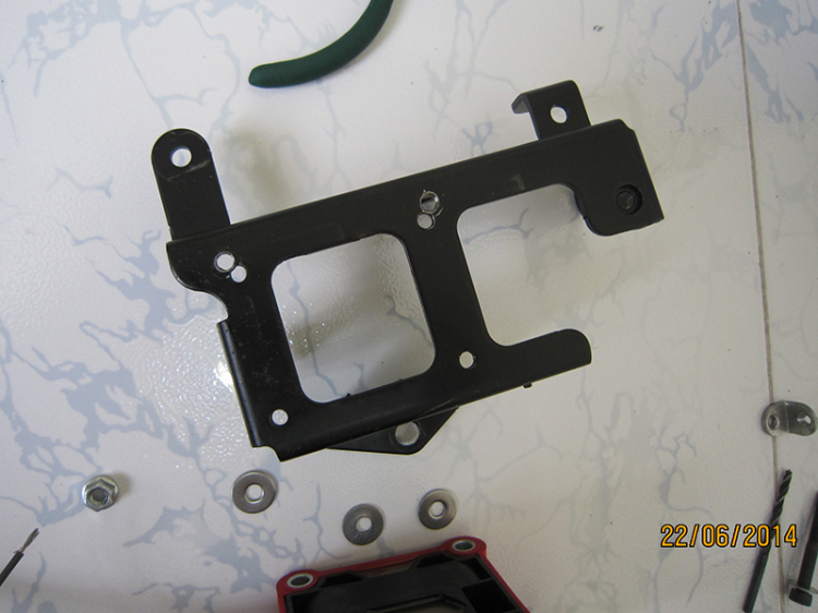

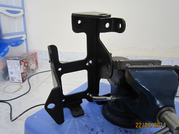

Tiến hành khoang cái miếng sắt:

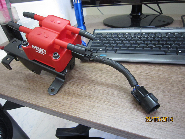

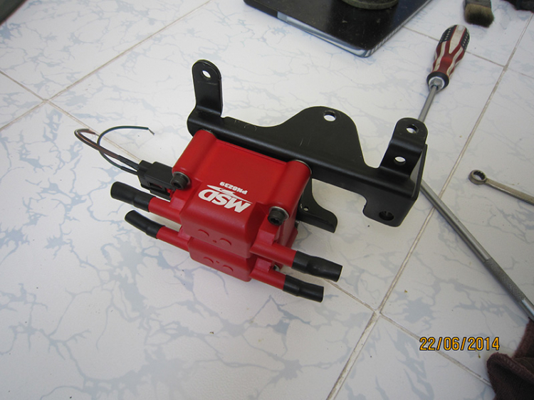

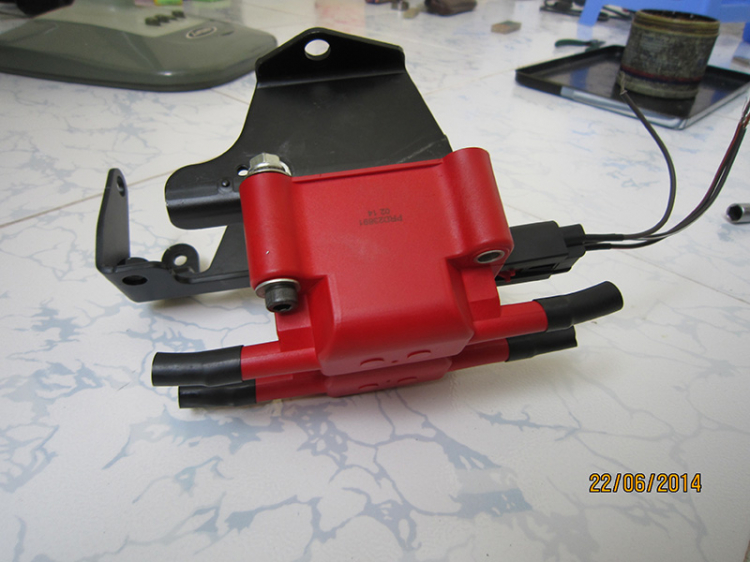

Lắp mobin vào:

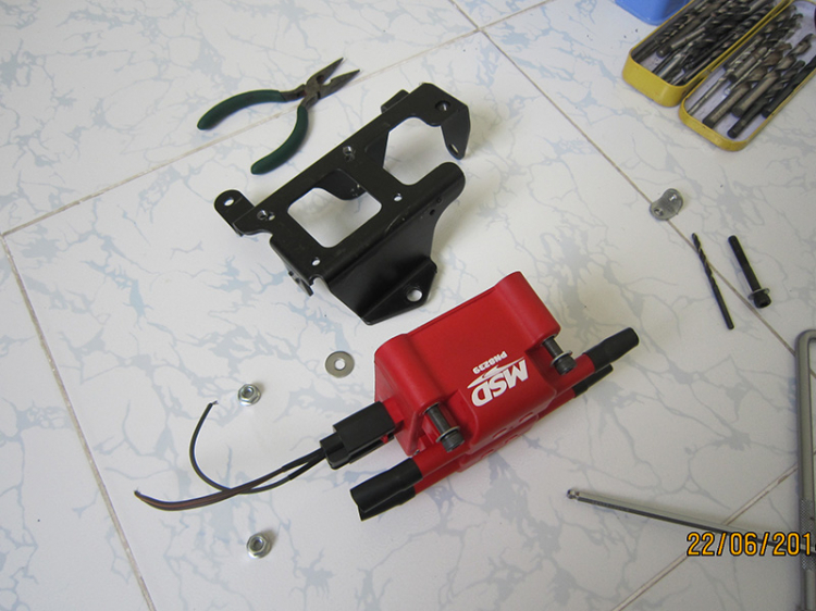

Làm thêm tụ + đầu dây:

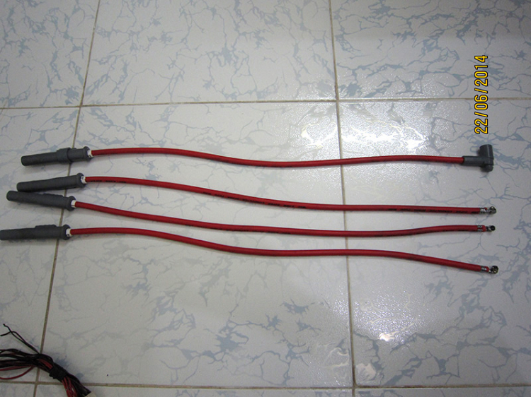

Bấm lại đầu cho bộ dây bugi:

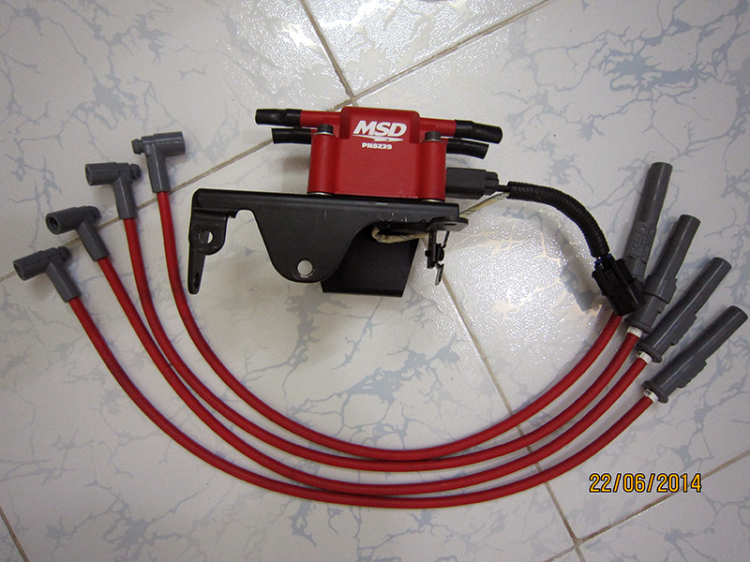

Và hoàn tất chuẩn bị đem ráp vào xe:
Do lắp vào hơi gấp để kịp đưa đệ tử và v1 đi chơi nên ko kịp chụp hình, để mai em chụp lại khoang máy cho các bác xem.
Cảm giác đạp sau khi lắp mobin racing chỉ có thể nói trong 4 từ " cải thiện rõ rệt " hihihi. Em phải rủ các bác ra off tiếp để thử xe mới được :3duongbiahutthuoc:.
