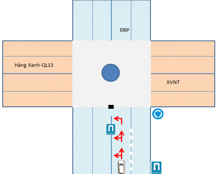

Hình như có 1 đường quay đầu trước BB đúng k? Hình như thế này, em vẽ tạm nên k đủ hết các làn:
Túm lại lane này được quay đầu, rẻ trái nhá các bác. Sáng nào em cũng đi làm, đi toàn lane này thôi. Các chú CSGT gặp đứng nhìn. Em nhìn lại và quẹo trái XVNT về Thanh Đa. HẾT
Bác có thử dừng trước vạch rồi đi tiếp thử như bác chủ? Và ngó giúp e có như hình vẽ trên k hén? thanks.Túm lại lane này được quay đầu, rẻ trái nhá các bác. Sáng nào em cũng đi làm, đi toàn lane này thôi. Các chú CSGT gặp đứng nhìn. Em nhìn lại và quẹo trái XVNT về Thanh Đa. HẾT
Sáng nay em đi nhìn các BB và vạch kẻ đường đúng như hình Bác Dawmgoodman vẽ. Mời các Bác bình luận xem Bác chủ đi đúng hay sai để a/e OS còn phòng ngừa. Em cũng hay đi đoạn này nhưng đi thẳng, chưa có dịp quẹo trái và đi lane giữa nên chưa bị xxx vịn.
Thanks bác.
Nếu đúng hình như trên, thì theo em xxx có căn cứ phạt vì vạch 1.18 sẽ hiệu lực ở giao lộ đầu tiên là con lươn mở để quay đầu xe. Vậy đi làn trái này chạy đến BB mới rẽ thì coi như đã đi thẳng tại giao lộ quay đầu xe (tương tự lỗi xxx bắt chỗ cv Hoàng Văn Thụ). Nếu có 1 đoạn con lươn nhỏ giữa phần con lươn chân cầu và BB thì sẽ thấy rõ hơn (cục vuôg màu đen e thêm vào).
Chỗ này đúng ra GTCC nên vẽ 1.18 thành mũi tên quay đầu, và vạch đứt để còn kịp chuyển làn. Còn trước mắt thì vẫn phải tuân theo dành đường này cho chỗ quay xe vì BB cao hơn vạch kẻ đường. Và cứ đè vạch mà ra làn đi thẳng vì vạch liền 10cm phân làn thì k có trong QCVN 41 như thớt bác SGB "vạch nào được đè" thì phải, chỉ dùng để phân hướng lưu thông giữa 2 chiều của đường.
