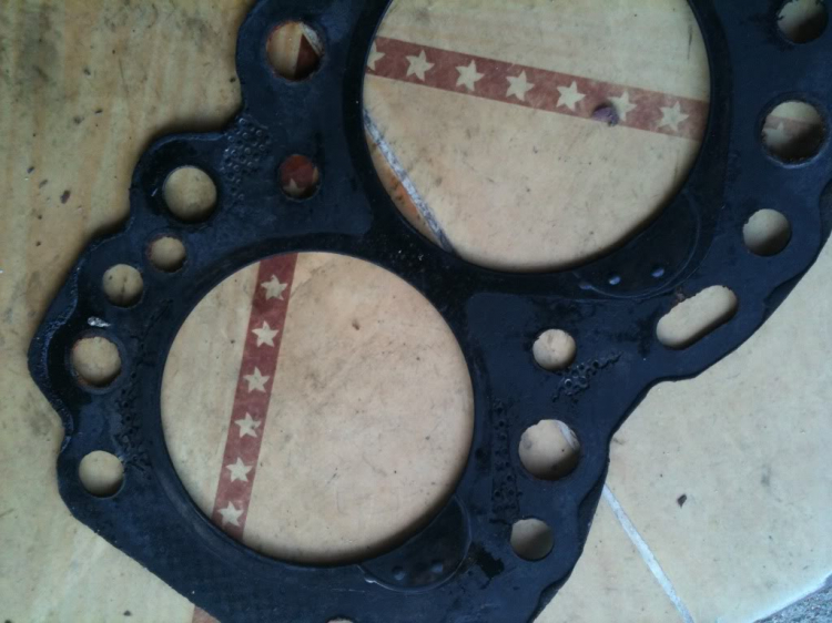

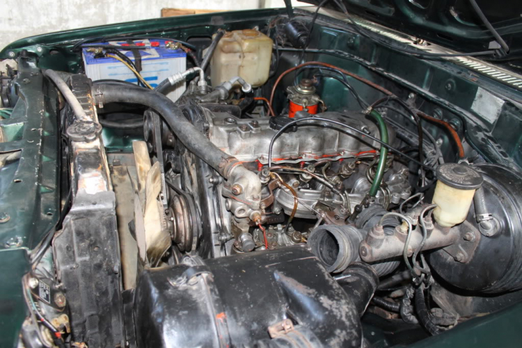

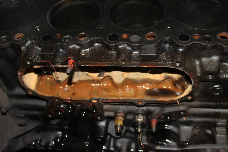

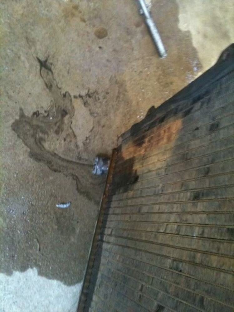

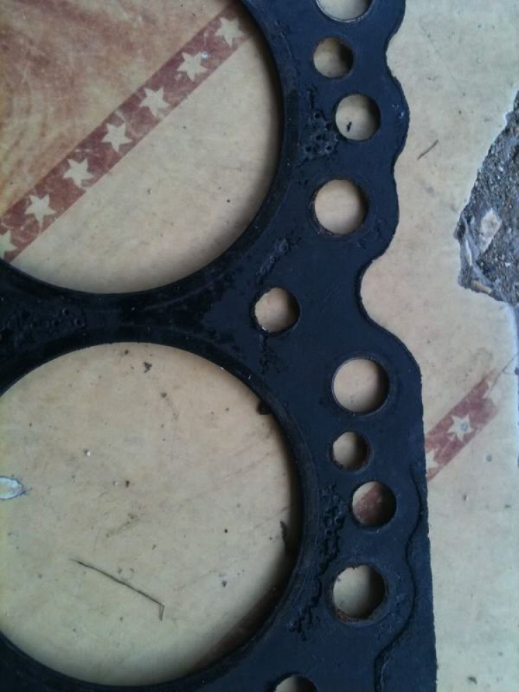

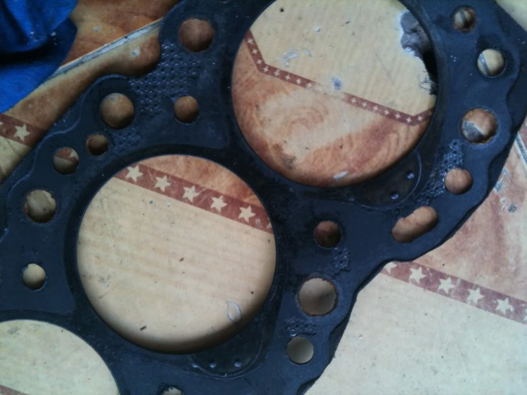

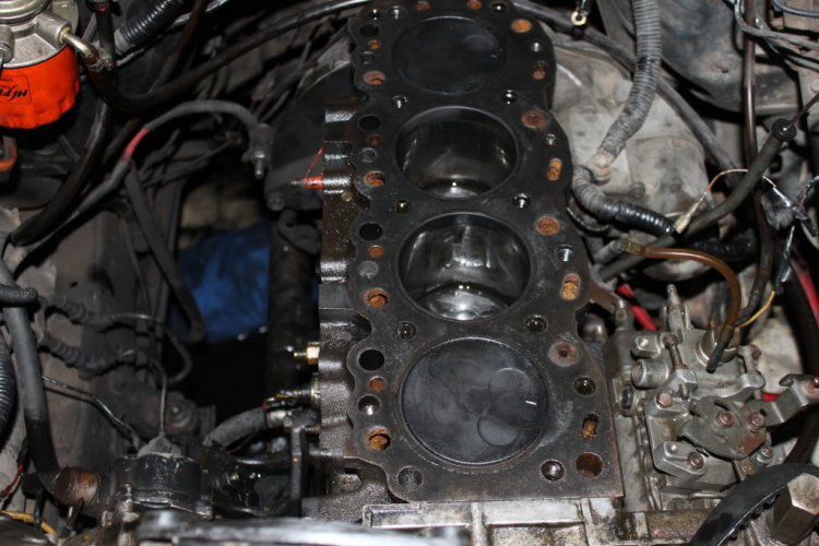

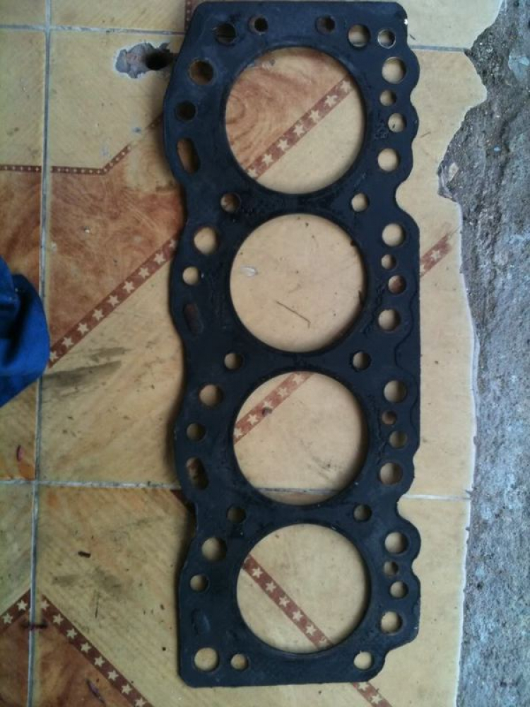

Xe em sau khi kéo về , mở máy kiểm tra thì thấy thế này :
Nước nhớt lẫn lộn và có màu cà phê sữa , két nước thì có nhớt, roăng thủng lỗ chỗ ở tất cả các pistons.

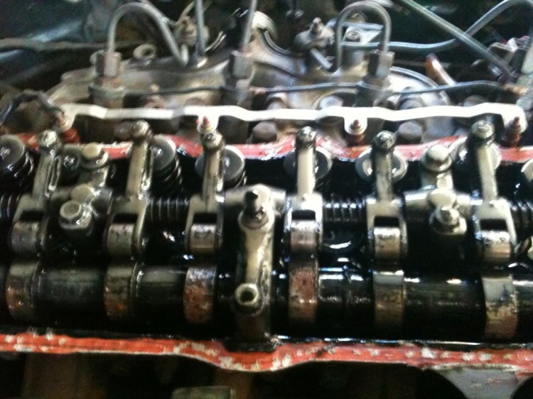

2 thợ làm 1 ngày được 99% , nổ máy thử ok chỉ đóng nắp capo nữa là xong thì bị tèo dây curoa cam . lại mất thêm thời gian đi mua dây .

sau khi kiểm tra thì không phải làm máy bác ạ, chỉ thay toàn bộ Roăng phần trên thôi, thành xilang vẫn không có gờ , thợ bảo không cần làm lại máy , chơi banh rồi mùa khô hãy làm, Thợ vẫn bảo nếu nhớt và nước làm mát có đủ thì phá vô tư, hẹn gặp bác cuối tuần.
