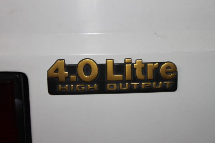

Jeep Cherokee 4.0 Liter.
tiêu hao nhiên liêu tiêu chuẩn là 15l/100km (đi trong thành phố chắc phải trên 20 l)
Máy của Chryler I6
Tìm Xe để độ tham gia Offroad
Lại nói về tiêu hao nhiên liêu, em có đọc ở trên Autofun có chiếc Nissan Patrol 4.0 lít , tiêu hao nhiên liệu khoảng 20-25 lít/100km.
so với xe của em test thử 3 ngày gần đây thì vẫn là kinh tế hơn nhiều.
xe em chạy 50 lít cho 160km . tính ra thì tiêu hao nhiên liệu 30 lít /100km(xe chạy đường nhựa trong thành phố , o kẹt xe)
như vậy , giữa lý thuyết và thực tế là sai khác 50% nhỉ?
