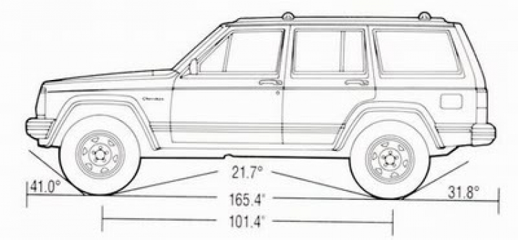

góc tới của nhà sx là 41 độ :
Tìm Xe để độ tham gia Offroad

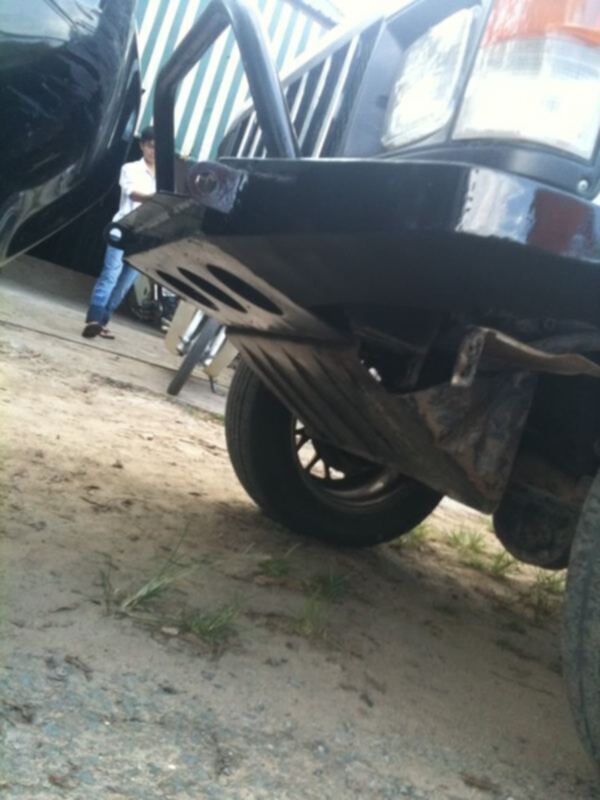

sau khi làm cản giảm còn khoảng 35 độ:
