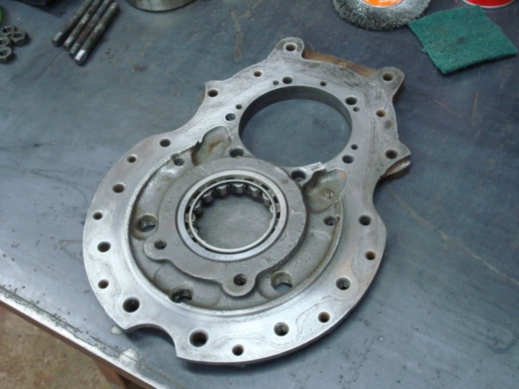

khoảng 30 lit dầu hả Bác
Tìm Xe để độ tham gia Offroad
tùy theo cách rửa , nếu rửa sơ thì dùng ngâm dầu rồi rửa qua xăng sẽ sạch .
nếu ngâm dầu , dùng bàn chải sắt đánh rồi ngâm tiếp và sau dùng là dùng xăng đánh bóng thì số dầu bác đưa ra 30 lít vẫn còn nhưng chỉ đất và nhớt , xăng thì bay hết.
đánh đến mức này này:
