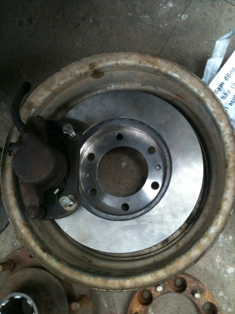

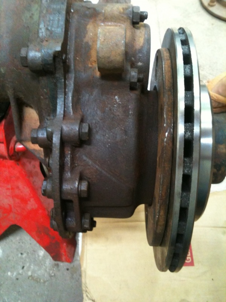

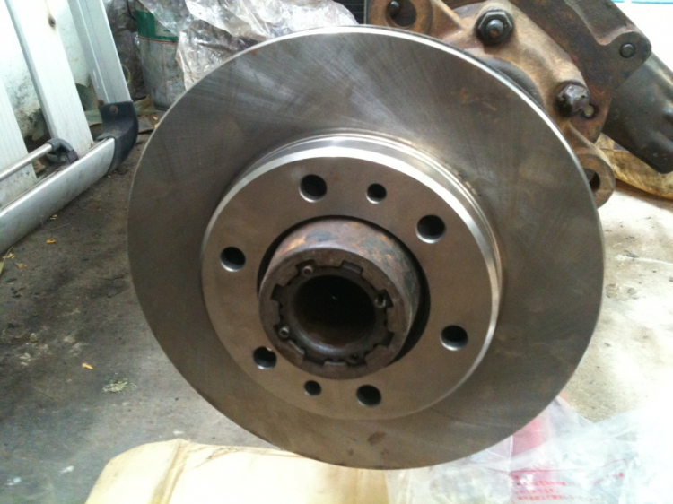

Thấy trời âm U , chắc là sắp được lên rừng , chạy ra Huỳnh Mẫn Đạt lấy mấy cái đĩa về ướm thử , thấy ok nhưng con heo thắng đơn nên Ông anh khuyên đổi loại 2 heo cho tốt .
giờ chỉ có chế cháo chút là gác vào đi chơi mùa này được.

Mâm 15 cùng thắng và cùm
Tìm Xe để độ tham gia Offroad
khoảng cách còn dư 2cm

daugia24h nói:
Cái khoảng cách này có nguy hiểm quá không bác Đấu, đường sình thì okie chứ đi đất đỏ bazan có nhiều đá sỏi nhỏ nó kẹp vào có ảnh huởng gì đến con heo thắng kia không bác ?:cool::cool:

Emdangtaplai nói:
daugia24h nói:
chả sợ mấy, có chạy thử rồi mới biết là có ok hay không , trong cơ khí chính xác thì khe hở càng ít càng tốt và tính bằng % của mm.
em làm chuột bạch phát , sẽ báo cáo sau 1 chuyến lên rừng.
