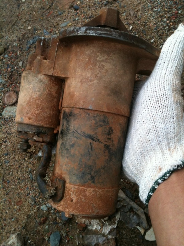

Sau mỗi chuyến offroad , thông thường là những thiệt hại nhìn thấy được nhưng cũng có những chuyến đi mà các offroader tưởng như không hư hao gì lại phải bỏ tiền cho những chuyến tiếp theo.
Madaguid return 17-18/7 , xe em đã rất trôi chảy , không gặp tình trạng nước bị sôi do thay toàn bộ quạt điện làm mát , nhưng khi đề nổ máy thì 10% trong số lần đề nghe tiếng kêu vo vo nhưng không bắt máy .
bệnh thì ở bộ khởi động nhưng tại sao lại bị và chi tiết như thế nào thì phải đọc thêm sách mới biết được.
đọc sách xong tháo bộ đề ra thì nó thế này:

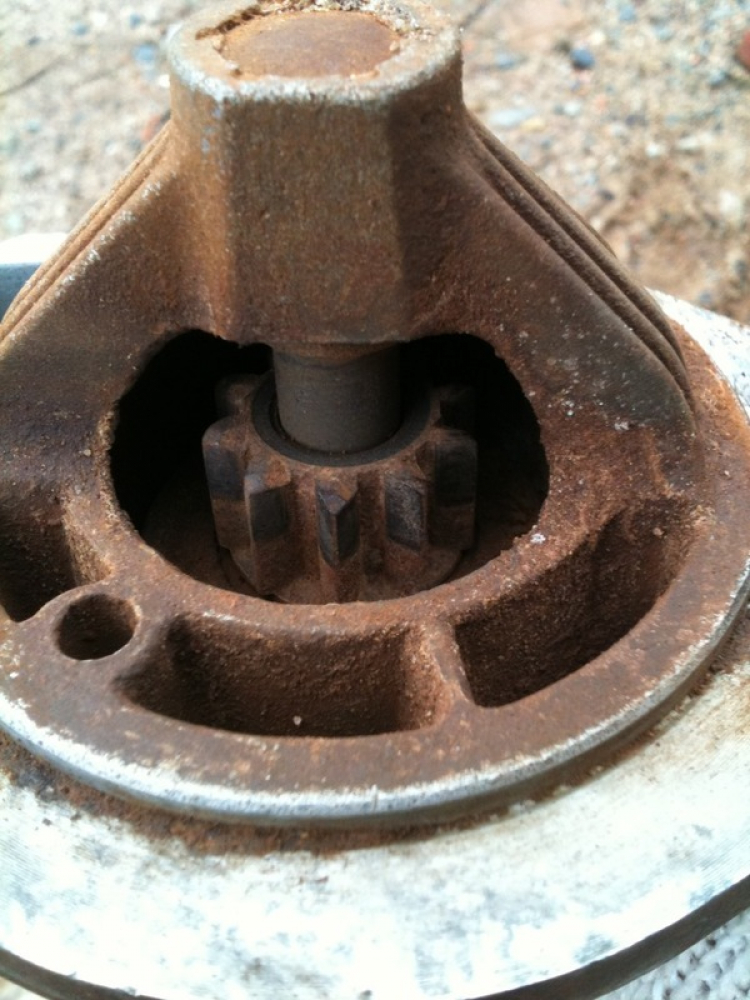

Nguyên nhân là nước vào làm hư bạc đạn, kẹt bánh răng không tụt ra tụt vào khi đề
tháo ra thì ruột toàn là nước và sình bên trong , lấy tay xoay răng đề thì nghe lạo xạo và kẹt.

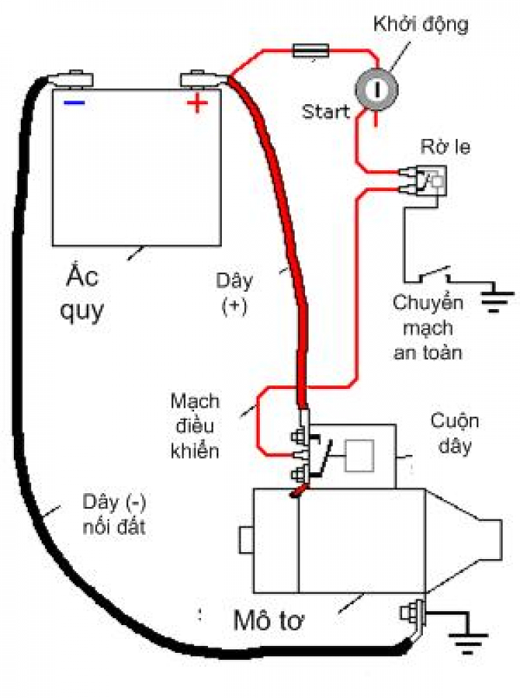

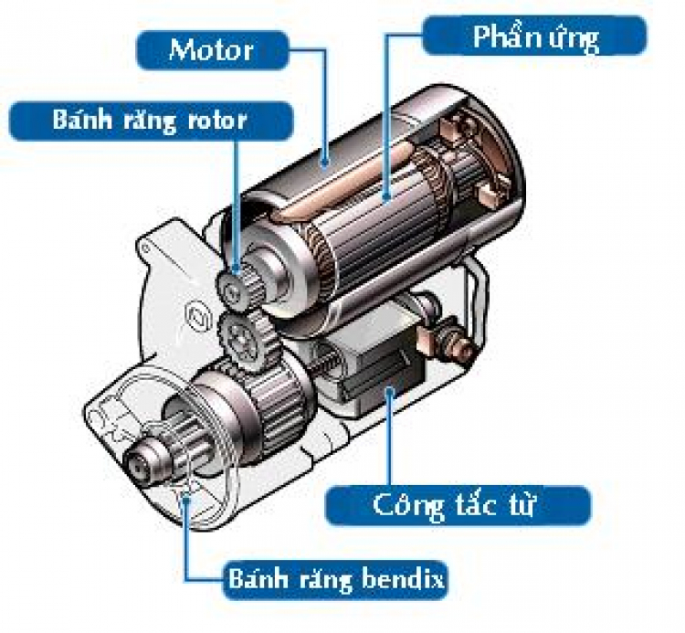

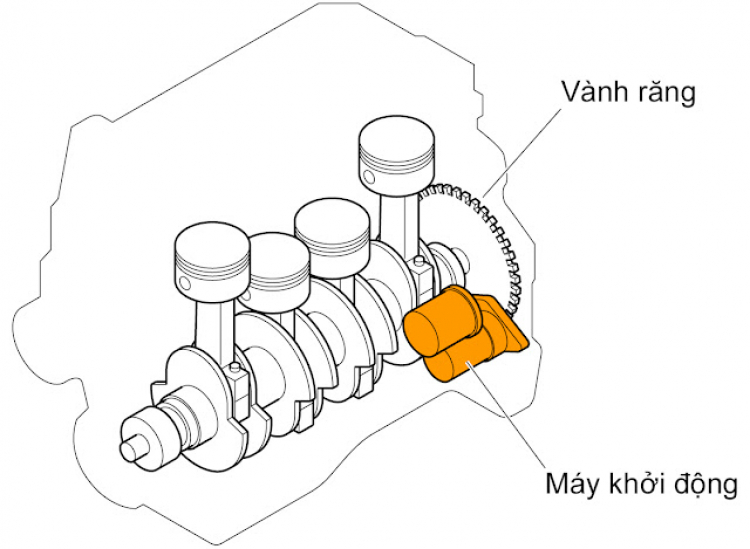

lại nói thêm về bộ khởi động ô tô (Starter), phần nhiều offroader lên xe đổ xăng là chạy , trước khi bị sự cố này em cũng chẳng biết tý gì về bộ khởi động , sơ đồ đi dây và nguyên lý hoạt động , sau khi đọc em post hình lên để các bác tham khảo.
vị trí bộ khỏi động xe (răng đề ăn vào bánh đà động cơ)
Tìm Xe để độ tham gia Offroad
các bộ phận cấu thành hệ thống khỏi động động cơ :
sơ đồ đi dây , mô tơ quay bằng điện từ bình ắc quy làm quay bánh răng Bendix và quay bánh đà động cơ .

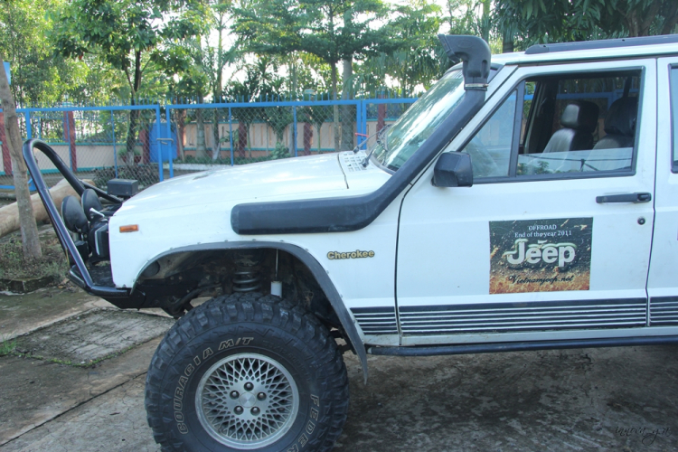

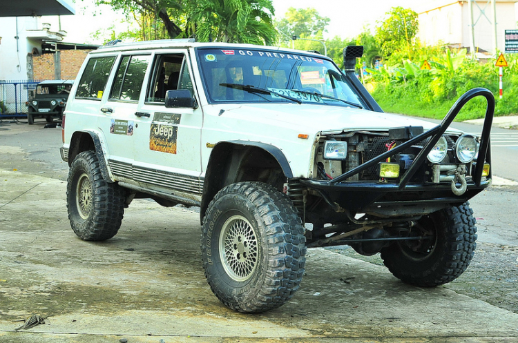

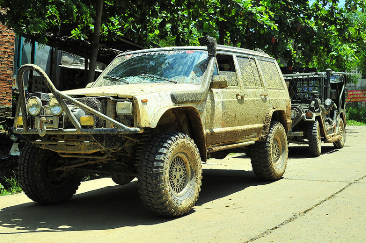

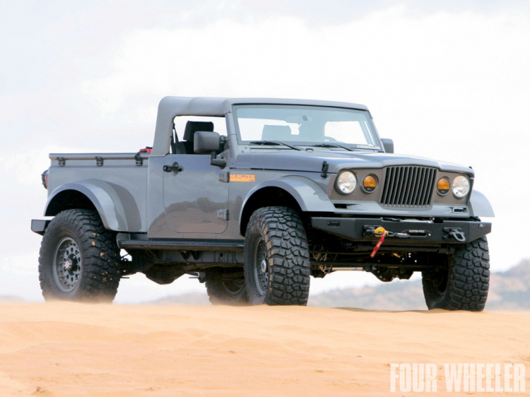

cản mới nè (lấy hình từ chuyến đi vừa rồi) , nhìn không đẹp như rất tiện dụng , hầu hết là lộ thiên.
tời nằm ngoài nên không bao giờ kẹt cáp , sình vào két nước thì qua suối có thể xử lý ngay không để hệ thống làm mát mất tác dụng, các rotuyn lái có thể bơm mỡ và kiểm tra các bù long khóa bất kỳ lúc nào , dây dợ cũng dễ nối.

Nhìn ngang:
và cái quan trọng nhất là góc tới , với một chiếc xe vẫn để két nước đằng trước và cái tời to tướng mà có góc tới lên đến 60 độ không phải dễ tý nào
Đừng chê hốc hút gió và mặt nạ xấu , em chưa làm kịp , đang ngắm nghía em này
