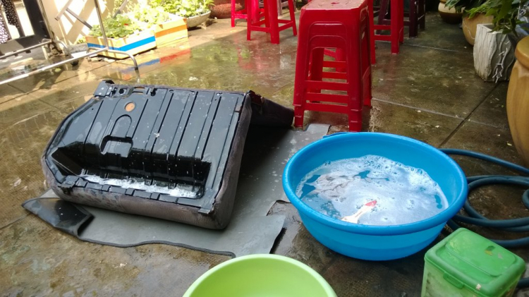

-----Gỡ ghế + sàn giặt ủi cho sạch sẽ + thơm phức....như mới!

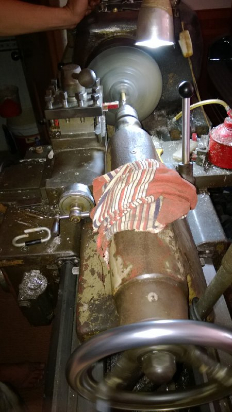

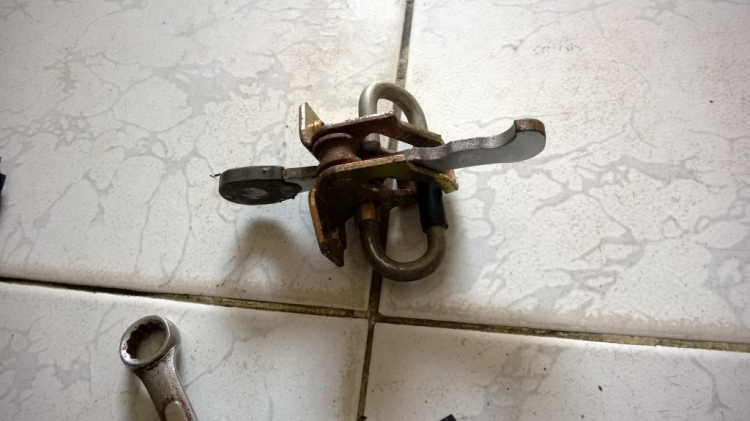

------Gỡ tappi cửa giặt ủi luôn + tiện lại 4 lẫy giới hạn cửa hết 40k như zin!

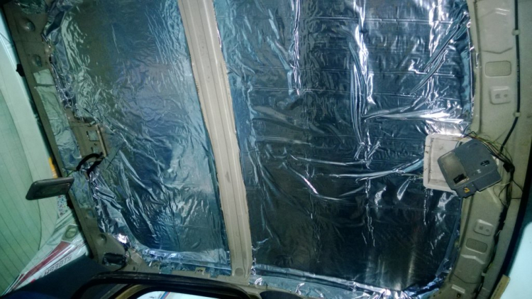

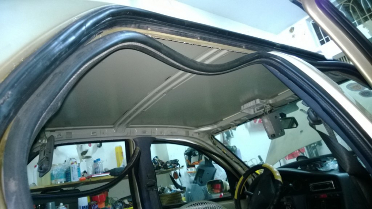

-------lột cái trần dán cách âm, cách nhiệt đi mưa nắng cho khỏi ồn, khỏi nóng!

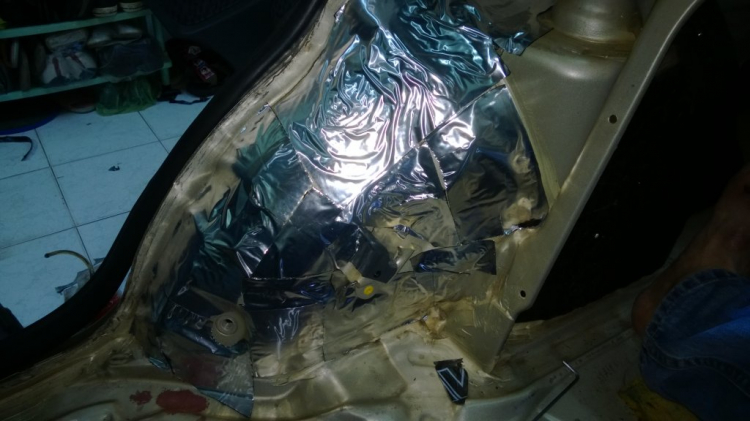

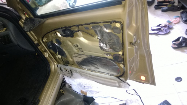

-------Cách âm luôn gầm, hông....

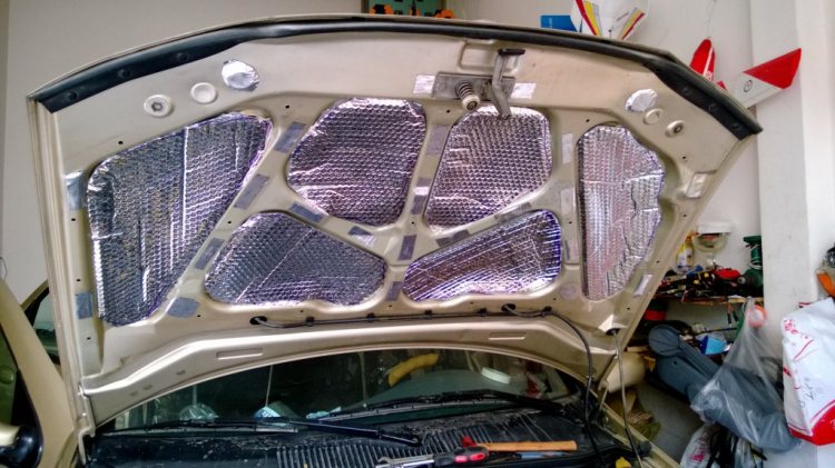

-----Lỡ rùi, chơi luôn capo:

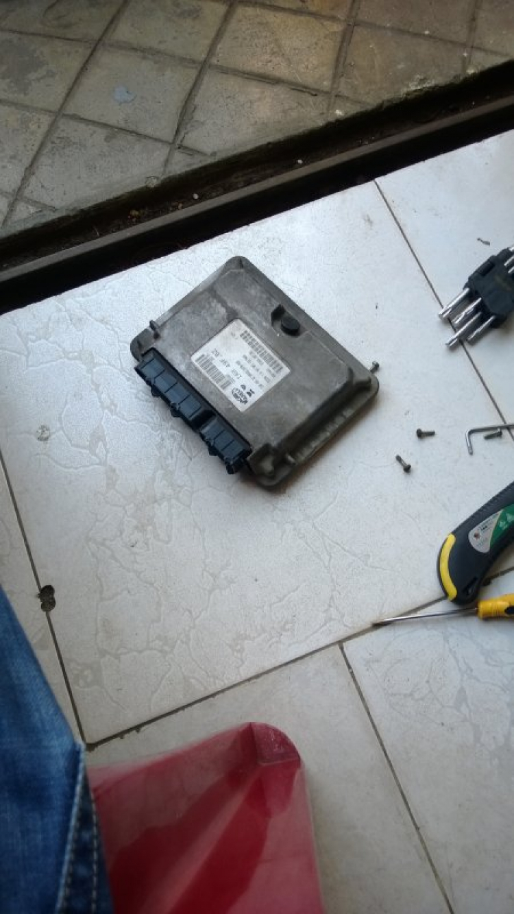

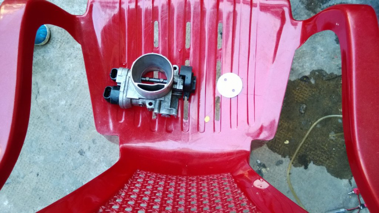

-----Đây là phần Bác Fiat miền tây thách gỡ nè.....chơi: ECU + Bướm ga....vệ sinh xong chạy như Ferrary luôn! ( đồng tiền nằm kế cái bướm luôn!)

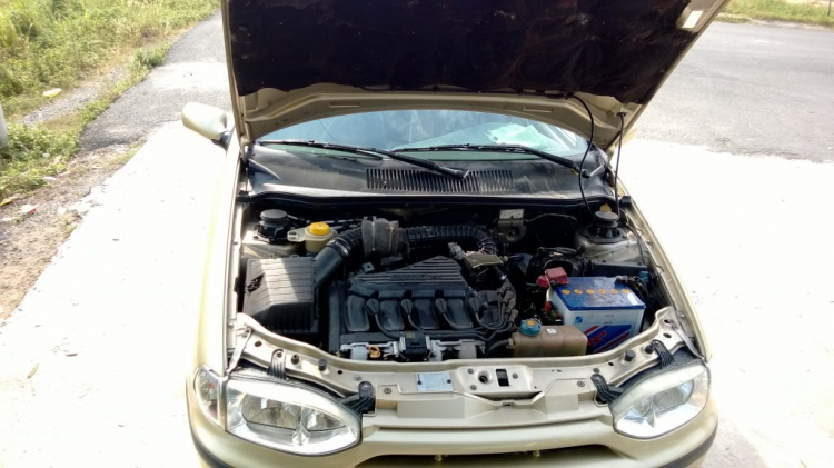

-----Mần xong , mang em nó ra chỗ mát mẻ "quất" 1 tấm lun....
View attachment 508543View attachment 508547
View attachment 508550 View attachment 508551 View attachment 508549
View attachment 508552 View attachment 508553
-------Cách âm luôn gầm, hông....View attachment 508557 View attachment 508565
View attachment 508567 View attachment 508568
-----Đây là phần Bác Fiat miền tây thách gỡ nè.....chơi: ECU + Bướm ga....vệ sinh xong chạy như Ferrary luôn! ( đồng tiền nằm kế cái bướm luôn!)View attachment 508571
-----Mần xong , mang em nó ra chỗ mát mẻ "quất" 1 tấm lun....View attachment 508575
