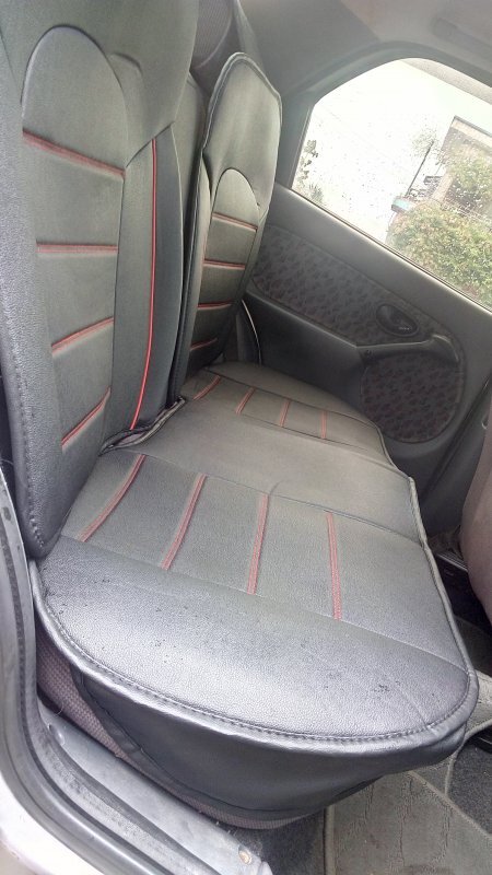

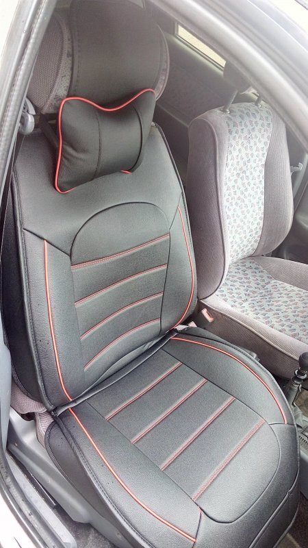

Lót sàn và ghế hết bao nhiêu lúa vậy chú ? Cho anh em 500đ hình coi đi.Những món hư thì em không thấy tận mắt nên không tư vấn được gì!

E chơi vầy khỏi bọc cho nhanh mà rẻ, ko thích lột ra 30s. Nếu có dư $ chơi 2 bộ là thành 3
