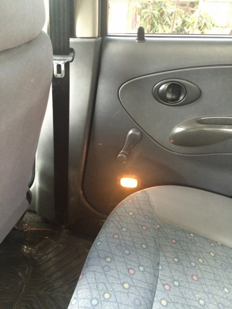

Em mới làm cặp đèn tapi cửa sau để buổi tối sắp nhỏ leo lên khỏi vấp.
Có 1 vấn đề xin các bác chỉ giáo: Em lấy nguồn trực tiếp từ acquy, mát lấy từ chốt báo cửa, kết quả khi mở 2 cửa bên tài thì cả 2 đèn tapi sáng, khi mở 2 cửa bên phụ thì chỉ đèn tapi bên phụ sáng, có cách nào mở 2 cửa bên tài thì chỉ bên tài sáng thôi?
Thank all
