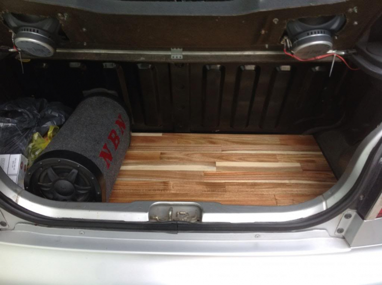

Topic chuyên về các bệnh thường gặp của Daewoo Matiz
Em mới vừa cắt miếng gỗ ghép lót cốp sau, hên vừa y,không bị rung nhiều khi chạy như miếng nhựa zin,
Kích thước 54cm, 95 cm, dày 1.8 cm , gổ ghép tràm bông vàng, sơn pu một mặt, thiệt hại 130k
