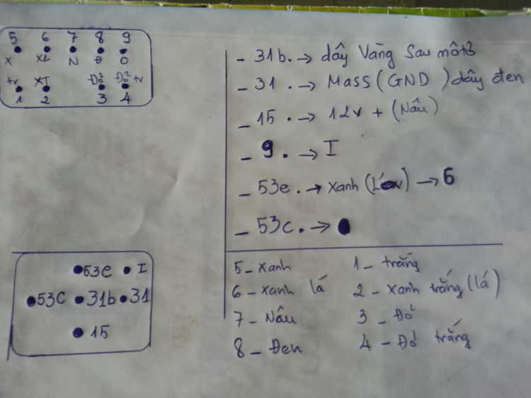

@ Super vịt:em thử nôm na vầy đúng hok
-chân 15(rờ le) -> 12+ lấy đâu hay cắt chân 3 trong giắc hay 8
-cắt chân 5 low nối vô đâu 53e hả
vậy cắt 2 dây hả anh
-Mass lấy từ giắc luôn hay lấy đại ở ngoài sườn
15 nối -> dây nâu( brown) to nhất. Mổ dây ra nối thôi, ko cắt. mai mốt về zin OK
Chân 5 LOW ko đụng đậy gì hết. do mặt vis tự nối. Cứ để như zin
Dây 6 cắt đứt ra(ko là nổ cầu chì). Và nối vào 53e
Dây 6 là dây mass kéo tay gạt về vị trí cũ. Cái này giờ giao cho relay làm
Mass lấy từ sườn. Kiếm khoắn đồng có dây bắt vào ốc 10 ly của hộp cầu chì cho gọn
Nói chung chỉ cắt 1 dây 6 thôi
xem chỗ nào sai sửa dùm em
chân 53C nối đâu anh
chân 31b nối dây vàng sau moto,em nghi dây xánh lá sọc trắng chân 2
chân 53C nối đâu anh: Bom nuoc, chan 4
chân 31b nối dây vàng sau moto,em nghi dây xánh lá sọc trắng chân 2: day nay moc di tu dau. tu xac c202 o chan con di len.day nao cho quay gat ma no chop chop den la no(dung viet thu). ra su moto thu truoc la biet
So do de chieu ranh xem nhe
