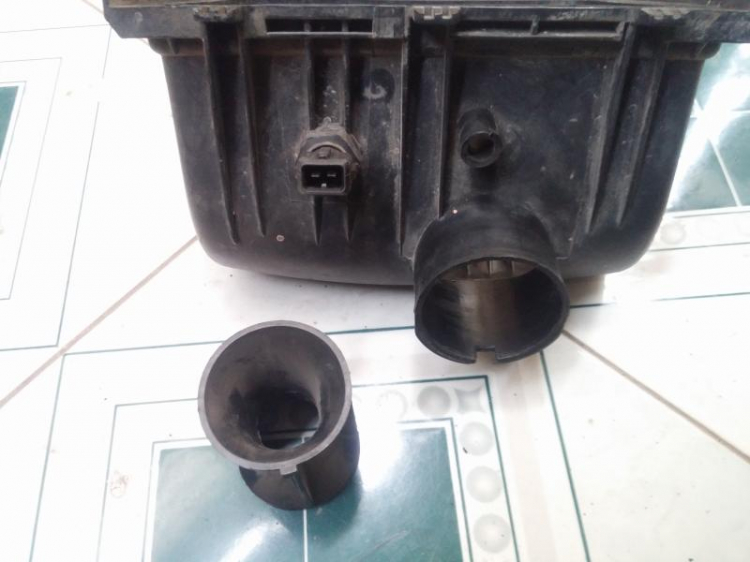

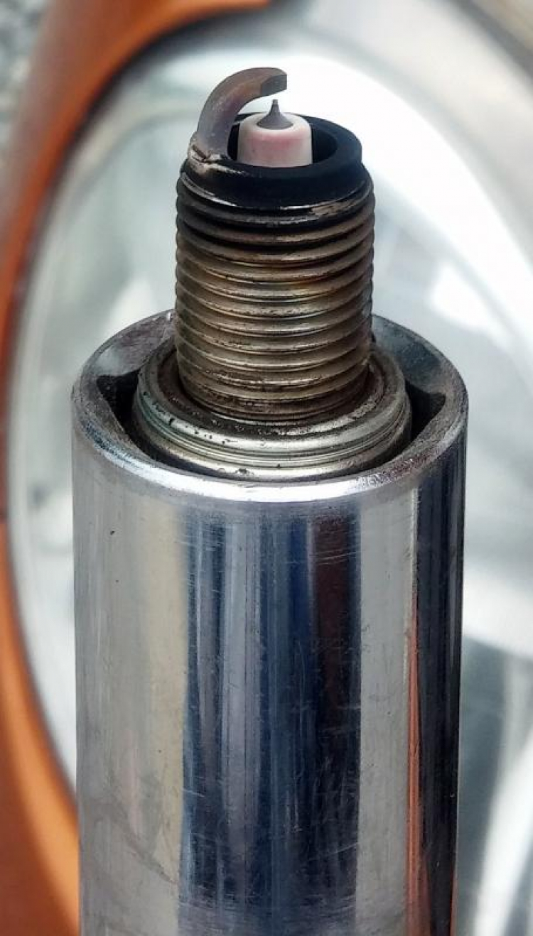

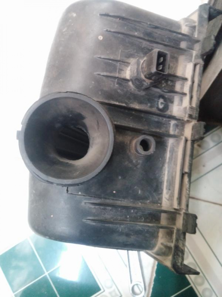

Cho em hỏi chút với ạ:
1: Lọc gió: thường thì thay lọc K&N vào để tăng lượng khí nạp, nhưng em tháo bầu lọc gió xe em ra thì đường vào cổ hút nó thắt lại như thế này
Liệu em tháo cái chỗ thắt ấy ra có ảnh hưởng gì không ạ, gió có vào nhiều hơn không, nếu em tháo kết hợp với thay lọc K&N vào thì kết quả thế nào

3. xe em chạy được 450km, hết khoảng 31l xăng. khoảng 200km đường ngoại thành, còn lại là đường nội đô Hà nội, Điều hòa bật khoảng 50%, em vừa kiểm tra 3 con bugi (mới chạy được khoảng 2000km), thấy có vẻ bình thường, như thế có ăn xăng không ạ. cám ơn các bác

Lọc gió kn thì e ko biếtCho em hỏi chút với ạ:

đai cam thì nếu ko yên tâm thì thay luôn đi bác, cũng ko bao nhiêu tiền, hồi trước e mua ở mast, để cả năm mới thay, chạy mà trong lòng cứ ko an tâm, dù chủ cũ nói mới thay được hơn 2 vạn.đầu bugi thì màu đỏ gạch vậy là đẹp rồi, xăng thì cũng khoảng trên dưới 7 l, ngon.

Xe đường trường thường 6 lít là quá ngon, thành phố khoảng 7,5- 8 lít (trung bình 6.8 lít là quá ok)
còn cái ống gió: thiết kế sao thì bác cứ để vậy đi, bác tháo nó ra có khi điều tiết khí nạp khác thường nó lại sinh ra các bệnh khác do các cảm biến nó hiểu sai đấy bác., Bác cứ vệ sinh sạch sẽ là ok rồi.
