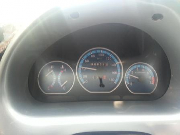

Đc bác!chân 48 của ecu! Nếu ngon thì chơi bộ đồng hồ có đồng hồ tua máy ln ạ!
Cảm ơn bác!
Bác có thể chỉ giúp e cụ thể hơn đc không ah, hoặc nếu bác làm luôn cho e được thì tốt quá, nếu đc bác mật thư cho e chi phí dự kiến nhé!

Chỉ việc đánh số dây của đồng hồ cũ và đấu sang đồng hồ mới theo hd là ok mà bác
[xtable=805x@]
{tbody}
{tr}
{td=402x@}
Contermet mới{/td}
{td}
Contermet cũ{/td}
{/tr}
{tr}
{td=402x@}
A1 trên đo nhiên liệu{/td}
{td}
B7{/td}
{/tr}
{tr}
{td=402x@}
A2 chung "+" trên điều khiển đèn{/td}
{td}
A2{/td}
{/tr}
{tr}
{td=402x@}
A3 trống{/td}
{td}
{/td}
{/tr}
{tr}
{td=402x@}
cảm biến áp suất dầu A4{/td}
{td}
B2 {/td}
{/tr}
{tr}
{td=402x@}
A5 và A6 kiểm soát đèn CHEK Ing{/td}
{td}
B9{/td}
{/tr}
{tr}
{td=402x@}
A7 đèn nhiên liệu còn lại{/td}
{td}
B10{/td}
{/tr}
{tr}
{td=402x@}
A8, máy phát điện đèn (pin){/td}
{td}
A11{/td}
{/tr}
{tr}
{td=402x@}
đèn A9 không buộc chặt dây an toàn của bạn{/td}
{td}
B4{/td}
{/tr}
{tr}
{td=402x@}
cảm biến nhiệt độ A10{/td}
{td}
B8{/td}
{/tr}
{tr}
{td=402x@}
A11 "+" trên các thiết bị đèn nền{/td}
{td}
B12{/td}
{/tr}
{tr}
{td=402x@}
A12 "-" trên các thiết bị đèn nền, đèn, bật tín hiệu{/td}
{td}
B11{/td}
{/tr}
{tr}
{td=402x@}
A13 có sản phẩm nào{/td}
{td}
{/td}
{/tr}
{tr}
{td=402x@}
A14 tín hiệu rẽ trái{/td}
{td}
A9{/td}
{/tr}
{tr}
{td=402x@}
tín hiệu rẽ phải B1{/td}
{td}
A10{/td}
{/tr}
{tr}
{td=402x@}
B2 kiểm soát các cảm biến tốc độ (tín hiệu){/td}
{td}
A7{/td}
{/tr}
{tr}
{td=402x@}
thức ăn B3 "+" vào đồng hồ đo vận tốc kế, nhiệt độ, nhiên liệu{/td}
{td}
B6{/td}
{/tr}
{tr}
{td=402x@}
Thực phẩm B4 "-" để các đồng hồ đo công tơ mét, nhiệt độ, nhiên liệu{/td}
{td}
A8{/td}
{/tr}
{tr}
{td=402x@}
B5 xe đèn phanh và mức dầu phanh{/td}
{td}
A12 và B1{/td}
{/tr}
{tr}
{td=402x@}
B6 ABS {/td}
{td}
{/td}
{/tr}
{tr}
{td=402x@}
túi khí B7{/td}
{td}
{/td}
{/tr}
{tr}
{td=402x@}
B8 nhẹ Open House{/td}
{td}
A5{/td}
{/tr}
{tr}
{td=402x@}
đèn B9 cửa mở{/td}
{td}
A6{/td}
{/tr}
{tr}
{td=402x@}
đèn pha B10{/td}
{td}
B13{/td}
{/tr}
{tr}
{td=402x@}
B11 bóng đèn sương mù đèn phía trước{/td}
{td}
{/td}
{/tr}
{tr}
{td=402x@}
đèn sương mù phía sau B12 đèn{/td}
{td}
A4{/td}
{/tr}
{tr}
{td=402x@}
B13 có sản phẩm nào{/td}
{td}
{/td}
{/tr}
{tr}
{td=402x@}
B14 trên tachometer{/td}
{td}
48-thứ máy tính đầu ra (hoặc trên một dây reel-màu xanh lá cây hoặc màu đen để kết luận rằng ECU 28 Phoenix){/td}
{/tr}
{/tbody}
[/xtable]
