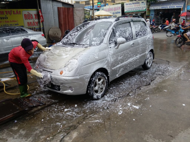

Em đưa v2 đi tắm
tắm xong thấy em sạch sẽ thơm tho thích quá phi lên liền, đang phê phê chợt nghe ai la lớn «cửa kìa» ak ak
thì ra cái cửa phía sau đang từ từ mở ra, chắc mấy a rửa xe đóng chưa chặt, em xin rút kinh nghiệm lần sau ạ
